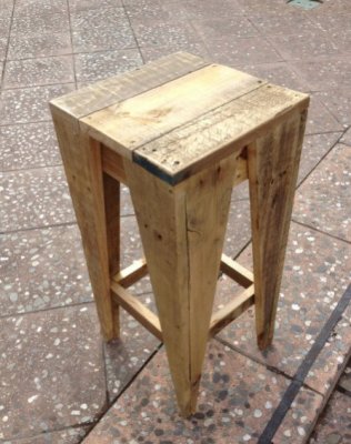

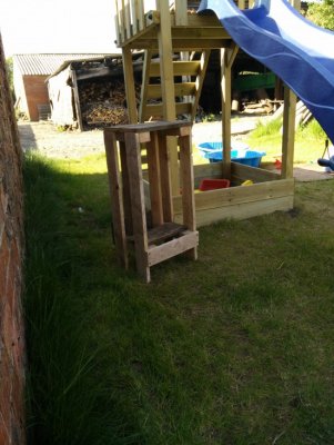

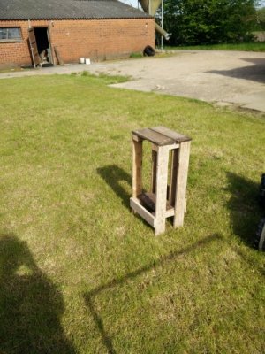

Bij deze heb ik met wat pallethout een veel te simpel barkrukje gemaakt uit pallethout.
Stelt niet veel voor maar als een vriend van mij deze goed vind maak ik er een serie van 4 of 6 voor.
Natuurlijk wel van beter hout dan van palletten.

Dat was ook mijn eerste plan om dat te volgen. maar ik had hier nog een pallet liggen waar ik heel het onderstel kon uithalen. eerst dat geprobeerd en ik vond het eigenlijk wel mooi.
Ben ook aan het denken om eens een set voor mezelf te maken, heb enkel nog geen bar.
en eigenlijk is pallethout ene goedkope oplossing. als je op een bouw gaat vragen achter wegwerp-pallets of misschien met betaling een euro-pallet. kom ja al ver. dus heb een paar palletten.
@BossyRangs zet hier zeker een verslagje over de krukjes. Dat ben ik vergeten omdat de kindjes elke moment konden wakker worden. Daarmee dat als hij het ontwerp goedvind ik wel wat meer tijd er ga insteken.

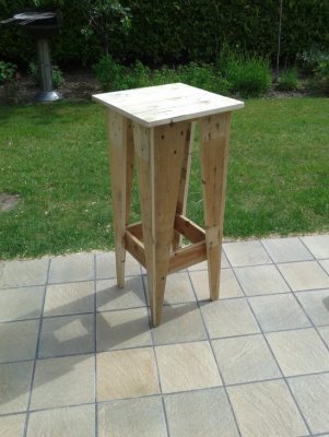

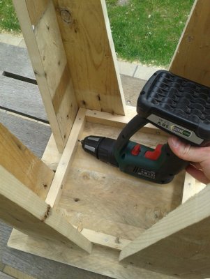

Ondertussen heb ik ook eens een poging gewaagd, en dit is het resultaat:

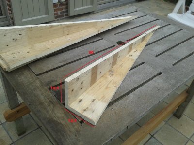

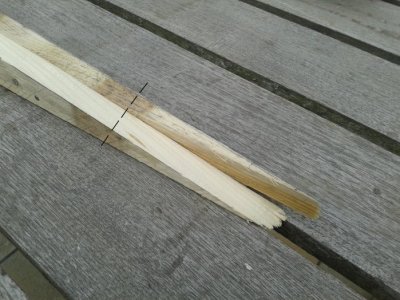

En zoals aangevraagd een kort bouwverslagje. De poten bestaan uit 2 schuine planken (die haal je uit 1 rechte lat). Als je ze gelijk wil vanaf de hoek gemeten, hou je best rekening met de dikte van je hout, dus 1 plank is iets smaller dan de andere.

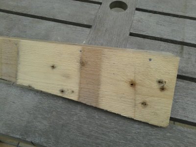

Die planken zijn aan elkaar gespijkerd, met houtlijm ertussen. Lekker simpel en snel, geen gedoe met klemmen:

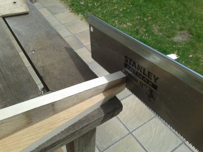

Je kan ze natuurlijk niet volledig in een punt laten lopen, want dat is niet stabiel en het ziet er niet uit:
Dus daarom zaag je ze allemaal ongeveer 13cm korter langs de zwarte stippellijn, waar de 2 schuine zijden mooi samenkomen.

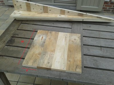

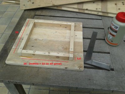

Voor het zitgedeelte heb ik een paneeltje verlijmd (gewoon koud, geen deuvels, lamello's of domino's):

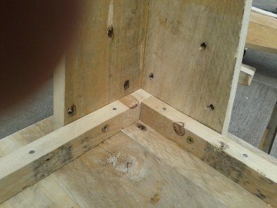

Daar komt aan onderkant een kadertje op. Opnieuw houtlijm + spijkers:

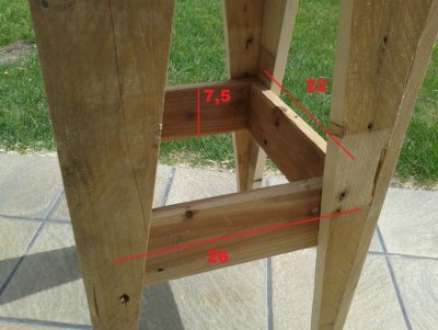

Dan heb ik de poten aan dit kadertje bevestigd met schroeven en houtlijm (schroeven leken me hier veiliger omdat ze meer krachten kunnen hebben):
Laatste poot is beetje lastig, maar als je geen monster van een boormachine hebt lukt het wel als je ze ondersteboven houdt:
Ten slotte spijker je nog een kadertje op pakweg 20cm hoogte, zelfde lengtes als bij bovenkant, maar met bredere plankjes:
Ondanks de taps toelopende poten, staat het heel stabiel! Benieuwd of het ook een bende zatlappen aankan ;)

Niet zo bescheiden, Pietjeekes. Die van jou was ook goed gelukt. De mijne is zeker niet moeilijker te maken, maar de schuine zijden maken het wel iets eleganter. Prototype is al goedgekeurd door mijn broer, dus er komen er nog 3 bij.

@BossyRangs, Keurig krukje. Je geeft aan dat het kader op de zitting is gelijmd, de latten die dwars zijn gemonteerd op de zitting kunnen beter niet gelijmd worden, anders kan het hout niet meer werken.
