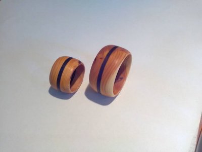

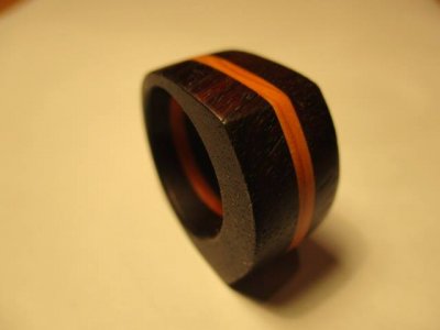

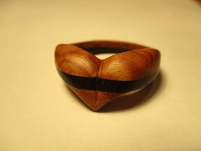

Hiervoor gebruik ik een figuurzaag (sinds kort een lintzaag), een schuurschijf op mijn boormachine, vijl, rasp en boor
Ik plak soms meerdere stukken hout aan elkaar, dus houtlijm en lijmklemmen. Voor het op maat maken ( binnen maat ) van de ringen gebruik ik een simpele houten roede met in keeping, deze past in de boormachine en is 14 mm dik. Hier zit een zaagsnede in waar ik het schuurpapier in doe. nu kan ik de ruwe ring op maat maken en afwerken. Hiervoor gebruik ik een schuifmaat om de diameter te bepalen.
Gebruik in het begin liefst hout wat gemakkelijk te bewerken is en zorg voor een goede afzuiging of andere stof beschermings middelen.
Afwerken kan met een goede olie. Ik gebruik voor ringen vaak olijfolie.
