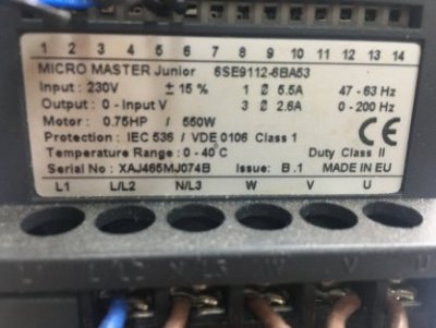

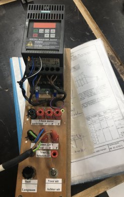

Siemens frequentieregelaar. handleiding aanwezig. Gemonteerd op plankje met aansluitingen. Zat aan een lintzaag om een motor van 380v te kunnen draaien op 220v. (zie andere adv)

Ik dacht dat deze frequentieregelaar maar tot 550W/0,75pk gaat. Of lees ik het etiket niet goed?

De regelaar die TS aanbood is idd maar 0.55 Kw
