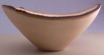

Deze Iepen groeien hier op veel plaatsen in Canada, probleem bomen, maar het is mooi hout on the draaien, Ik had een grote in myn tuin in London Ontario waar ik eerst woonde, maar zelfs hier in NW Ontario waar het kwik dikwyls tot 40 onder nul daalt voor dagen aan een stuk, groeien ze ook, alhoewel veel langzamer.
rechts in the foto is de Iep

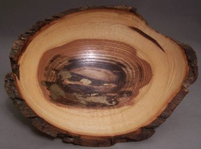

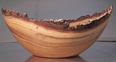

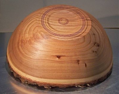

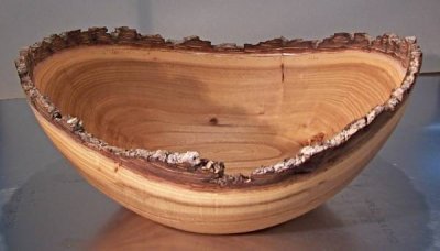

Ik heb veel stukken van dit hout gedraaid, here een schaal met natuurlyke rand, 37cm by 15cm, Tung olie finish

Wow..da's erg goed gelukt !! Hoe zorg je er voor dat de schors vast blijft zitten ? Ik bedoel valt deze er niet erg snel af ?
sirjacobs zoals ik gisteren al bij die post van dehoutdraaierij schreef: met een vaccuumchuck of een jamchuck
Rick, bij de meeste houtsoorten heb ik ervaren dat de schors er eigenlijk vanzelf op blijft zitten.
sommige draaiers gebruiken wel secondenlijm om de schors vast te zetten maar ik ervaar dat meestal als overbodig
er zijn echter wel houtsoorten die je niet zo gemakkelijk als natuurrand kunt draaien; beuken heeft als nadeel dat het hout flink krimpt,maar de schors niet.
zo houdt je dus een stuk schors over dat veel groter is dan de schaal zelf en deze laat dan ook bijna altijd los

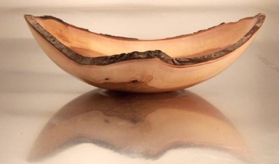

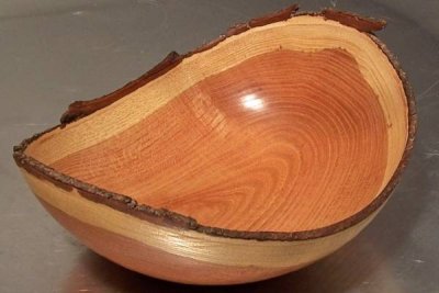

Dank je Rick, het ligt er heel veel van af waneer de boom omgedaan is, het Cambium (teeltweefsel ?) dat tussen de shors en hout zit is het dunste in the winter en veel sterker, in het voorjaar zwelt het op en is dan zwak, maar sommige hot soorten houden de shors beter dan anderen, Ik vind dat het een goed idea is om het Cambium te versterken met CA (CyanoAcrylate) reght na het draaien, dat voorkomt het krimpen van het cambium en helpt om het vast te houden.
Ik heb hier in huis enkele stukken met de shors er aan die all jaren oud (13 jaar) zyn en de shors zit er nog netjes aan.
Appel, Beuk, Zwarte Es, Gleditsia, Plataan.

Prachtig werk.
Hoe werk je de onderkant af met die schors gedeelte eraan?
Dank je Jacob, Ik vind dat een blok in de chuck het makkelykste is, met een stuk rubber mat of zo voor besherming en de tailstock? om het vast te klemmen.
René meeste hobby houtdraaiers hebben geen vacuum pomp (Ik heb er een maar gebruik it zelden) een block vast zetten in de chuck gaat snel an is veiliger ook.

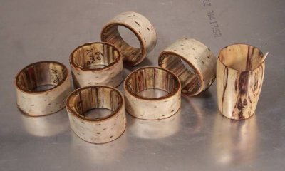

De moelykste houtsoort voor my hier is Berk, the schors is papier dun en loss, krimpt niet en het hout natuurk well.
Ik was gevraagt om servet ringen te maken van Berken hout, Ik wist dat het moeilyk was, maar met gebruik van CA, het in het hout te laten trekken en ook tussen de shors, werkte het good, een plaatje hier :)
Spalted Berken Servet ringen en tandenstoker houder.
Mooie schaal! Gaaf hout zonder kunstgrepen om het mooier te maken, das helemaal mijn ding.
Groet, Rob.
Dank je well Rob :))
