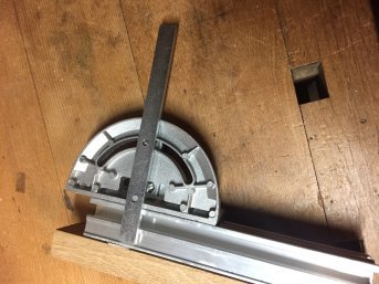

Ik heb nog steeds een Hammer verstekgeleider liggen die ik bij mijn lintzaag had gekocht en die totaal niet naar mijn zin is.
Gelijk mijn houthok ingedoken met het volgende resultaat:

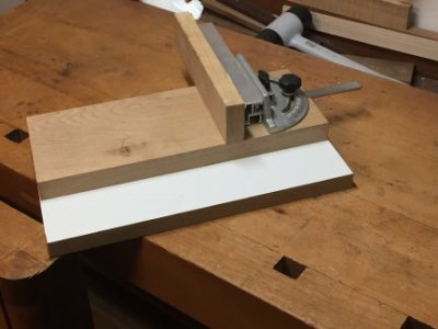

Ik heb dan wel geen mooie geleide rails (ook geen shooting plane die erin past overigens), maar deze plank kost mij helemaal niets en is wel zeer precies af te stellen in iedere hoek die ik maar wil.
Ben er best tevreden mee.

Op zich wel goed verzonnen! Maar ik heb toch wel een puntje.
Als ik het goed zie, is je aanslag nu op 1 punt vast gemaakt? In het midden via de verstekgeleider.
Bij harde houtsoorten zijn de klappen op de aanslag best groot. Kan de verstek geleider dat wel aan? Blijft hij goed haaks staan?
Voor kleine verstekken is dit wel een hele goeie oplossing.
De aanslag zit vast met de metalen strip onder de geleider:
Daarmee kan ik de geleider muurvast in het stuk eiken laten vallen. Ik heb de groef heel krap uitgefreesd. Ik heb er nog over gedacht om de strip vast te schroeven in de groef, maar daar lijkt nu geen noodzaak voor te zijn.
Het zwakke punt blijft nu de verbinding tussen de strip en de geleider, hopelijk is die sterk genoeg. Is natuurlijk niet gemaakt om zwaar belast te worden.
