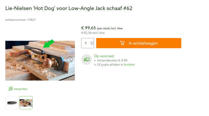

Een Hotdog er op plaatsen?
Zo dat uw grip handzamer is.
Gebruik zelf een oude nr acht dat gaat overal doorheen en is wel haaks.
(zover ik kan oordelen, ik heb geen perfecte haakse winkelhaak van 90 graden)
Neem

Begrijp ik het goed, dat voor die 100 euro je alleen een handvat krijgt? Dus niet inclusief de schaaf?

Ja, dat ziet u goed.
Ik kon "even" geen goed voorbeeld vinden van een hotdog.
Baptist is nog al prijzig, zal wel ergens goedkoper zijn.
Dictum heeft een eigen versie, die kost 3 tientjes. Past wel alleen goed op bedrock modellen. Mijn 62 is dat niet helaas..
