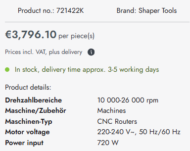

Staat er niets iets als 100-240V ~ 50/60Hz op het label? Dat zou betekenen dat je wellicht alleen een andere stekker/snoer aan moet sluiten.
Zo staat deze namelijk wel bij een duitse zaak op de site:
