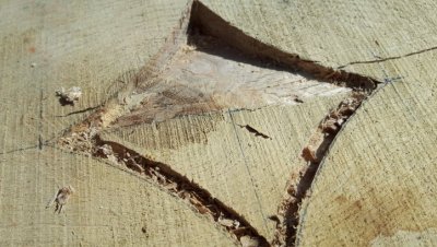

Vandaag begonnen met het insteken van, geen idee hoe die dingen heten. Rozetten ??? Zeg het maar.
Palen zijn een twee meter lang inlands eiken van 20 x 20 cm

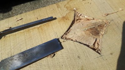

Ach je begint aan de ene zijde en door het gewicht kijk je even niet aan de andere kant. Dan zit je werkelijk gewoon lekker midden in een noest (kwast). Altijd fijn om te laten zien wat je kan.

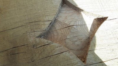

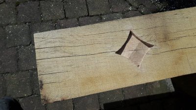

Van punt naar punt 12 cm en van 0 mm (middelpunt) tot 12 mm (buitenpunt) diep gestoken. Altijd mooi maar arbeidsintensief werk, gelukkig zijn er klanten die het nog waarderen.
Buitenste randen gefreesd met een acht mm freesje, 6 mm diep, in de bovenfrees. Daarna handmatig gestoken met een 6 mm en 25 mm steekbeitel.
