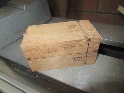

De houtsoort is iroko.

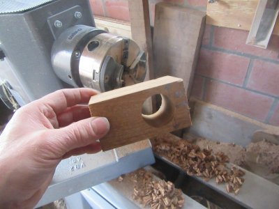

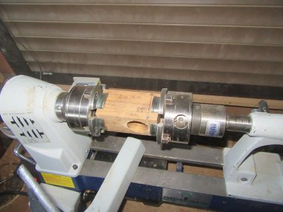

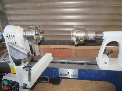

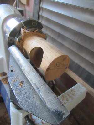

Werkstuk opspannen in een klauwkop waarvan 2 bekken werden afgenomen.
Zo kon het werkstuk wat uit de midden gespannen worden.

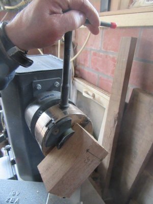

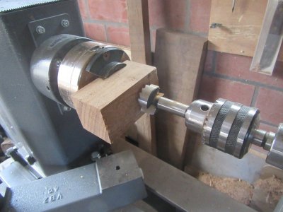

Gat boren met een potboor van diameter 40 mm.

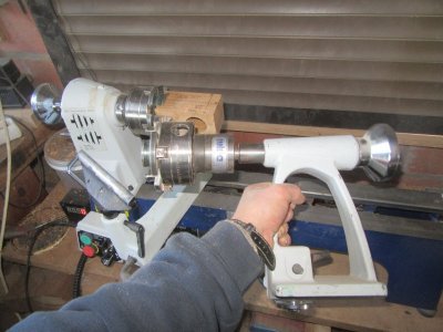

Via mijn kleinste draaibank werd het werkstuk perfect gepositioneerd om het gat perfect in de midden te krijgen.
Doet men dit niet op deze wijze, na het draaien heb je een zeer grote kans dat de zijkanten van de ring niet gelijk zijn.

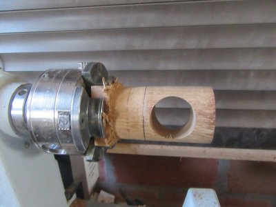

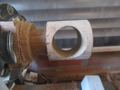

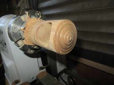

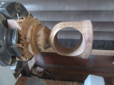

Werkstuk op diameter 52 mm draaien en de lengte aanzetten zodanig dat je wat zicht hebt om de ringvorm te maken.

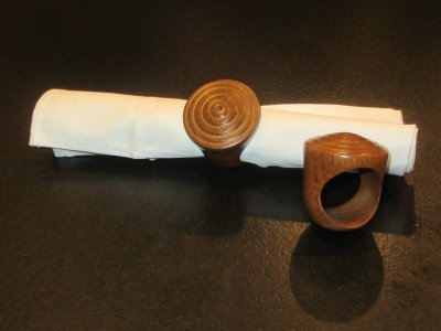

Kopkantje op vorm draaien met wat versiering aan.

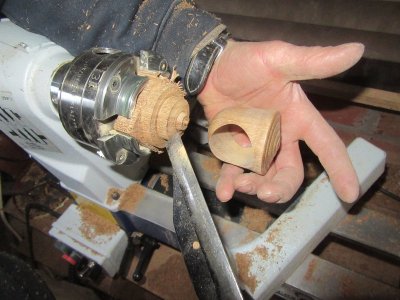

De lengte wat afsteken.
Ringvorm draaien.

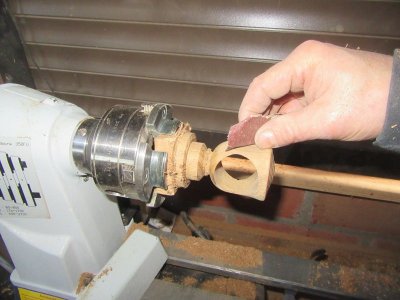

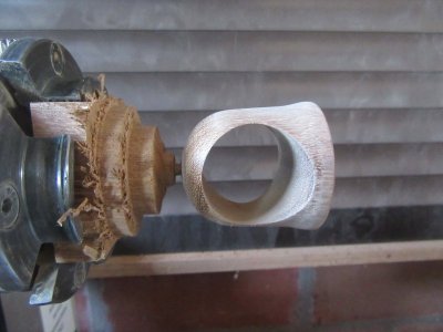

De zijkanten van de ring schuren tot korrel 400.
Indien je het met een draaiende draaibank zou schuren, dan ga je vervorming aanbrengen aan de zijkanten waardoor ze niet meer gelijk zullen zijn.

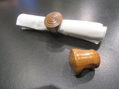

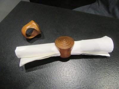

Afdraaien.
