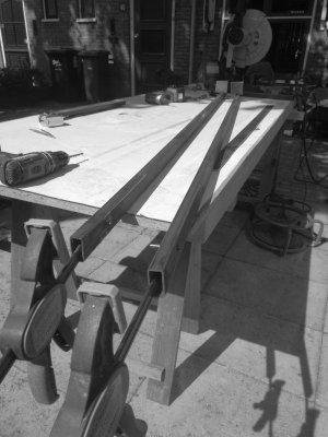

Hier ook geen ervaring met HBM, wel met zelfgemaakte pijpklemmen van Bessey, dat werkt perfect.
Ik heb verschillende lengte’s buis 500mm, 1000mm en 1500mmen + 8 sets pijpklem.
Hierdoor kan ik eenvoudig wisselen welke lengte ik nodig heb
Ik was wel in het bezit van een draadsnijder dat dan weer wel.
De klemkracht is verschrikkelijk, soms moet ik oppassen dat het niet te strak is

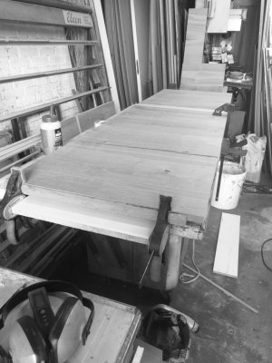

Petrolhead, ja en nee heeft goed gewerkt. Ik ga nog wel ander schroef klemmen er op zetten. Dit was even een quick fix :)
