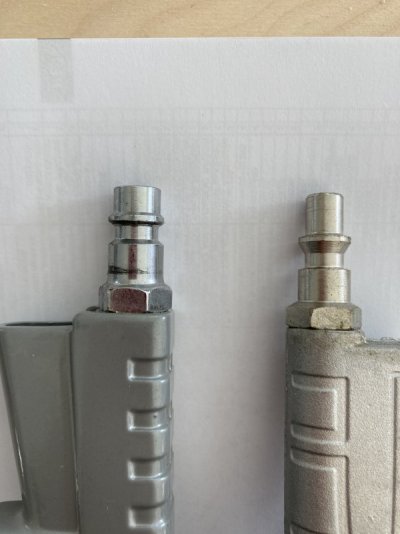

Je kan beter voor die paar andere dingen een insteeknippel bestellen. Je wil geen 2 snelkoppelingen aan je luchtpistool hebben hangen.

jandc
1 dec 2008
30
Belgie
Hierbij een foto links een euro aansluiting en rechts een orion aansluiting denk ik?
De accessoires passen wel rechtstreeks op de compressor dus zonder spiraalslang maar daar ben ik niets mee.
