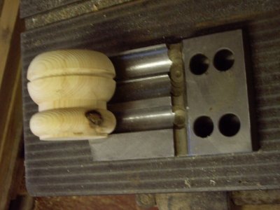

Is de inzet voornamelijk bedoeld voor restauratie werk? Hierbij moet natuurlijk gekopieerd worden. maar als jullie telkens dezelfde onderdelen nodig hebben is het te overwegen om een aantal messen te laten maken met de juiste vorm. Hempel, Centauro, Intorex en nog wat anderen zijn hier groot in.

Bij seriewerk levert deze snijtechniek het mooiste eindresultaat op en is er geen nabehandeling meer nodig. De werking en eindresultaat is vergelijkbaar met een platte beitel.
