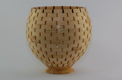

Knap werk Jan. Ik houd zelf niet zo van het segmentwerk, maar heb wel een grenzenloos respect voor degenen die deze techniek beheersen.
A
Mooi werk! Lang geleden dat we hier segmentdraaiwerk langs zagen komen. Vroeger had Rick er nog wel een handje van en Ad de Crom kon er ook wat mee.
Jij komt nu wel met een zeer fraai werkstuk en dat maakt veel goed:D
Fons

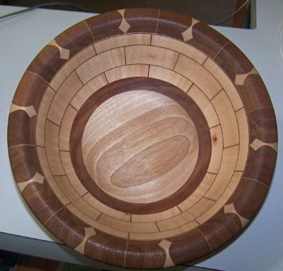

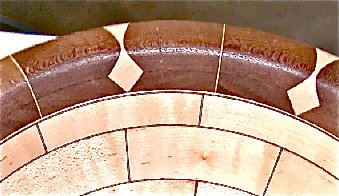

Bob, het hout blijft altijd werken en na de zoveelste keer dat het droger of vochtiger word komt er iets los of zelfs scheurt, en nee het hoeft niet fragiel te zijn om dat te doen.
Verschillende houtsoorten en de positie waar het werkstuk staat, heeft een invloed hier op, waar sommige soorten hout makkelijker en meer vocht opnemen dan andere soorten, en komt de verwarming van een kant (radiation) of het light ook al staat het niet in direct zonlicht.
Ik heb een schaal die een vriend mij gaf omdat Ik verschillende keren draaihout voor hem had meegebracht omdat er zogoed als geen soorten hard loofhout in zijn omgeving groeit en Ik had plenty.
Now deze winter zag Ik dat het verschillende naden had die losgekomen waren en een plaats was gescheurdn nu zijn de naden weer dicht, maar Ik kan de naden voelen en de scheur kun je nog zien al is die ver dicht gegaan, heb juist een foto genomen en als je goed kijkt kun je de scheur zien recht boven (12 O’clock).
Zo na enkele jaren begint hij nu apart te komen, iets dat bijna niet te voorkomen is, met sommige duurt het langer dan met anderen.
