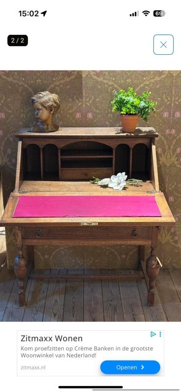

Dag Allen,
Ik heb onlangs een secretaire gekocht, mooi oud antiek meubelstukje uit begin 20e eeuw.
Hij was er niet meer heel goed / mooi aan toe, dus ik ben hem aan het kaal maken (zat vol in de was) en wil hem afwerken met Rubio MonoCaot.
Maar daar gaat mijn vraag niet over.
Zoals standaard bij iedere secretaire kan de klep open tot hij horizontaal licht (zie foto waar de klep openstaat). De deksel kan dan rusten op twee uitgetrokken latjes ter ondersteuning.
Nu komt het meubel in de gang te staan en ik vind het ook heel leuk als de klep open is. Alleen op deze manier is het te groot.
Ik wil dus eigenlijk dat de klep helemaal doorkan vallen zodat hij tegen de lades aanhangt zeg maar. Dat kan niet met de huidige piano scharnieren omdat er niet genoeg draairuimte is om helemaal door te draaien (de klep komt dan tegen het meubel aan).
Zijn er andere manieren, uit het zicht (dus niet de onderzijde van de klep schuin inkorten zodat de draai haalbaar wordt of scharniere aan de buitenzijde plaatsen) om dit werkbaar te maken. Of kan het simpelweg niet "onzichtbaar".

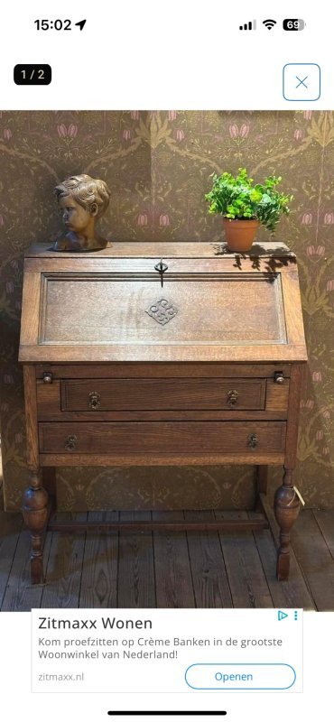

Hier een aantal foto's.
Ik hoop dat duidelijk is wat ik wil. Ben benieuwd!

Als het een mooi meubel is en je wilt het origineel houden zou ik er voor kiezen om dit niet aan te passen, maar de klep dicht te doen wanneer de ruimte te klein is. Maar dat is hoe ik er tegen aan kijk.

Ja wellicht wellicht. Dat speelt ook door mijn hoofd. Maar wil toch graag even verder onderzoeken, vandaar de vraag - ook vanuit technisch oogpunt.
Ben nog steeds benieuwd. Jij ideeen?

ik heb net gekeken hoe het bij mij zit, maar ik denk dat het niet kan. Wanneer je de scharnier naar voren haalt, want zelfs als je de onderkant (laden en knoppen)vlak maakt zit je nog met de dikte van het blad zelf. Alleen bij nieuwbouw zou je denk ik iets kunnen doen door de klep niet op de zijkanten te laten vallen maar er tussen, dus iets smallere klep en iets hogere zijkanten. Dit aanpassen bij een bestaand meubel lijkt me niet haalbaar op een fraaie manier.

Fraai ding. Een wonder dat de klep er niet half bijhangt en de scharnieren niet zijn uitgebroken. Daar is altijd zuinig en voorzichtig mee omgegaan.
De klep laten hangen, als dat al mogelijk is, doet het meubel geen recht.
Je kan natuurlijk wel de klep er gewoon afhalen, dan kan je ook de lade gebruiken.

Te mooi meubel om mee 'te klooien' zou ik zeggen. Je wil dus eigenlijk geen secretaire maar een open kastje of buro. Maar, als het persee moet dan zou ik de klep verwijderen zoals Thomasz al voorstelt, maar, juist op de klep zit weer een mooi detail... Van sleutelen aan antiek wordt het er zelden beter op is mijn ervaring.
