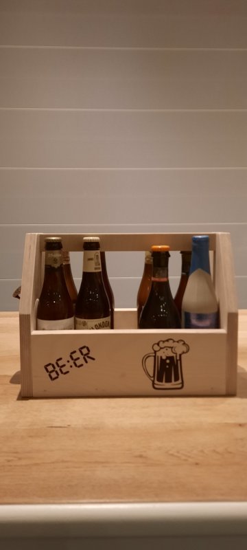

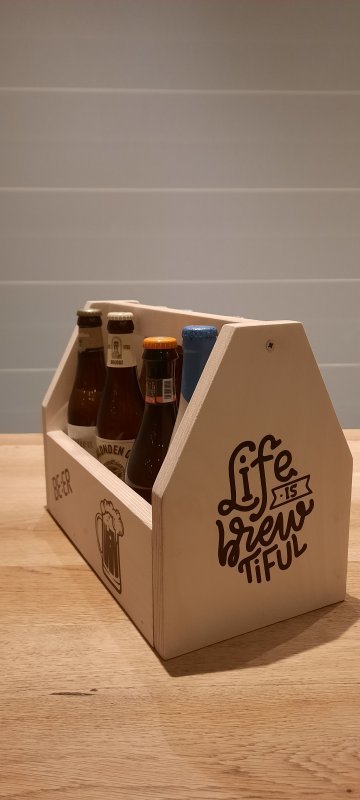

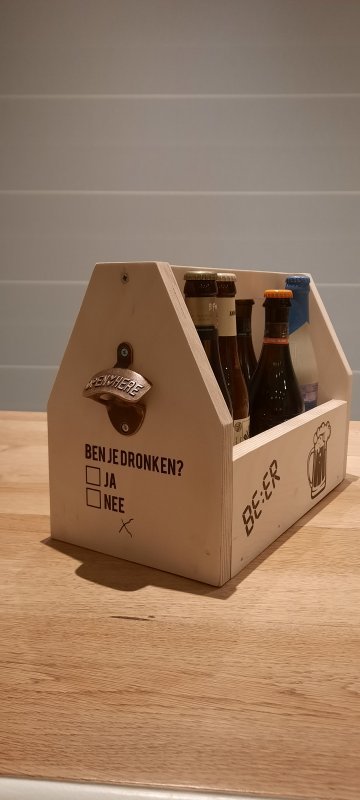

Iedereen weet het wel. De jaarlijkse traditie tijdens Kerst is wel de Secret Santa. Dit jaar wilde ik er graag een persoonlijke toets aan geven door er zelf wat werk in te stoppen. Na wat speurwerk viel mijn keuze op een bierbakje. Is leuk om te doen. Weer het één en ander geleerd en wat vaardiger geworden bij het hanteren van gereedschap. Daarnaast de stickermachine van mijn vrouw gebruikt om het bierbakje wat op te vrolijken.

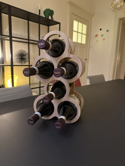

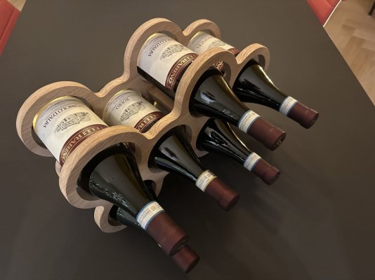

Mooi! Maar hoe heb je de voor- en achterzijde met elkaar verbonden (foto?)?
Ik denk wel dat het rek nog mooier wordt als de 'vakken' asymmetrisch worden uitgevoerd
Hier kun je nog net een latje van 20x20 zien. Daar zijn er 3 van en die zitten met deuvels aan de voor- en achterkant. Verder geen foto’s omdat het cadeautje al gegeven is.
Ik vond zo symetrisch wel geinig. Heb het in Sketchup even snel getekend. Daarna met een cirkelgeleider op de bovenfrees een malletje gemaakt in mdf. En die weer met de kopieerfrees gebruikt voor in het eiken.
Zo liggend is ie inderdaad mooier, bedankt voor de toelichting!
