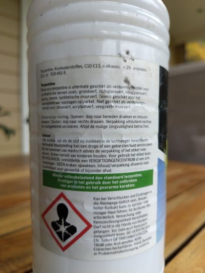

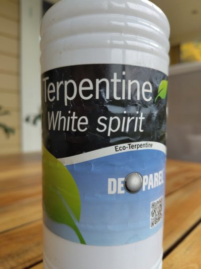

Even voor de grap en het etiket: ik dacht al dat ik nog een fles van De Parel had staan. Die heb ik al jaren, want voor veel van de dingen waarvoor je normaal terpentine wilt gebruiken is dit spul compleet ongeschikt. Maar dat wist ik toen nog niet. Tja, dan doe je er wel lang mee. Dat wel. Ik heb geen idee meer wanneer ik deze fles gekocht heb, maar dat zou zomaar eens 10 jaar terug kunnen zijn.
