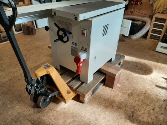

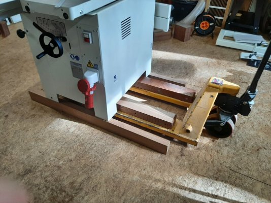

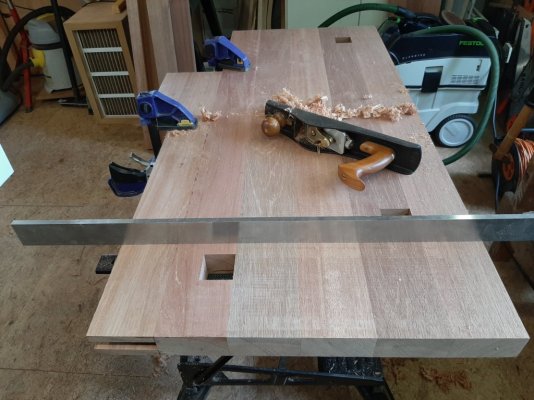

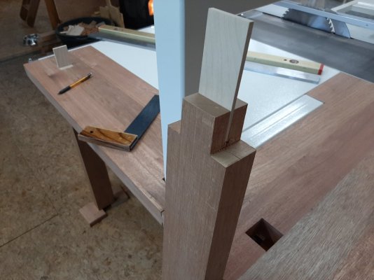

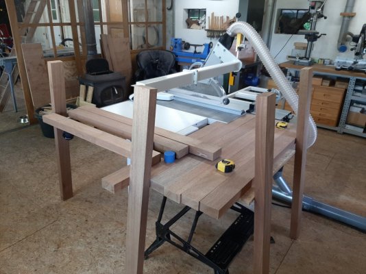

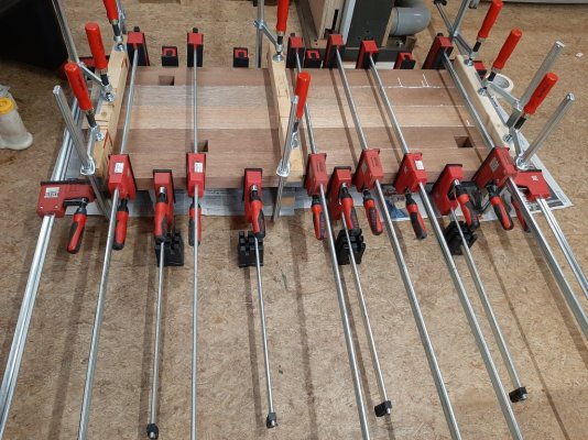

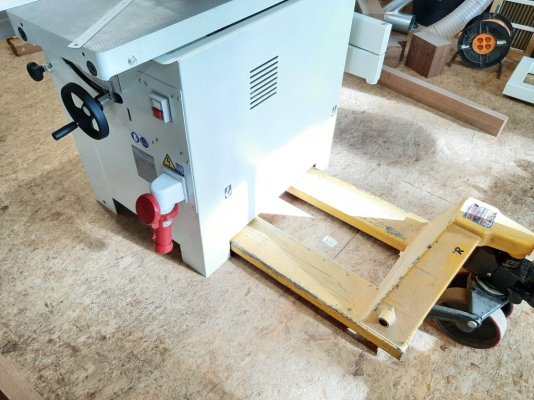

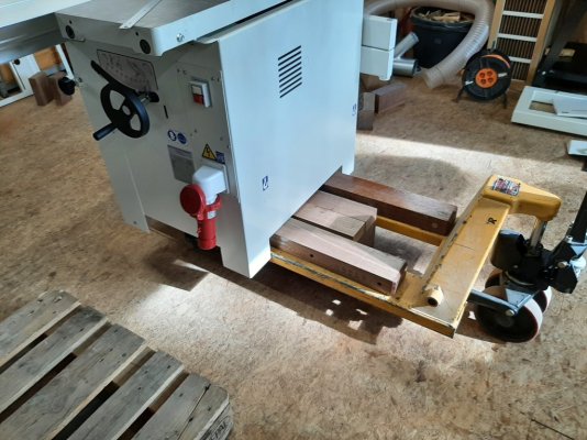

Leek me leuk om een berichtje te plaatsen over de SCM SC 2C zaagtafel die ik gekocht heb.
Allereerst was het een uitdaging om de machine van de pallet af te krijgen zonder takelhulpmiddelen.
Maar met wat denkwerk en een aantal kozijnbalken is het gelukt:
43726D0C-521A-44E5-896B-7F417AA9DA2D.jpegEFF832B8-C381-473C-A7B3-D594734F4DA4.jpeg8C8049C7-A2DD-40BF-AC31-6667798B7296.jpeg1AD8576C-8A88-482F-AF7C-4D7433980490.jpeg

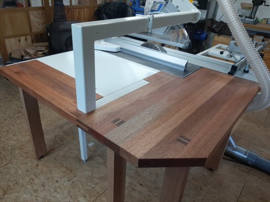

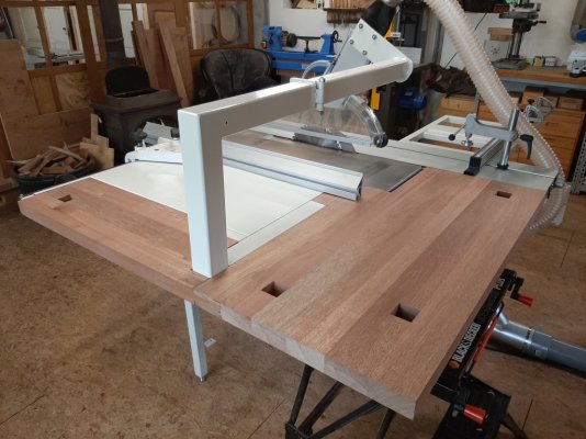

Heel erg fraai! Mooie zaagtafel ook. Ben benieuwd naar je ervaringen.
Dank je! De eerste ervaringen zijn heel positief. Het enige (bekende) minpuntje is de plek van de aan/uit schakelaar. Als je een groot stuk hout op de zaagtafel legt is de knop moeilijk bereikbaar.
HarmonyInHout
22 jan 2017
191
217
Daar zit de afzuiging voor boven het zaagblad aan vast.
Is dit trouwens de machine die werd aangeboden door Talen?
Ja op allebei de vragen. Doordat Talen hem al had staan bespaarde ik een levertijd tot ergens eind september. En deze uitvoering was voor mij prima: 400V uitvoering, zwaardere/ veiliger afzuiging boven het zaagblad en zwaardere dwarsgeleider.
Helaas op vele machines het geval... Enige goede oplossing is de (vaak optionele) aan/uit schakelaar aan het einde van de roltafel.

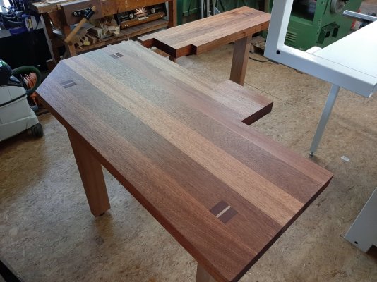

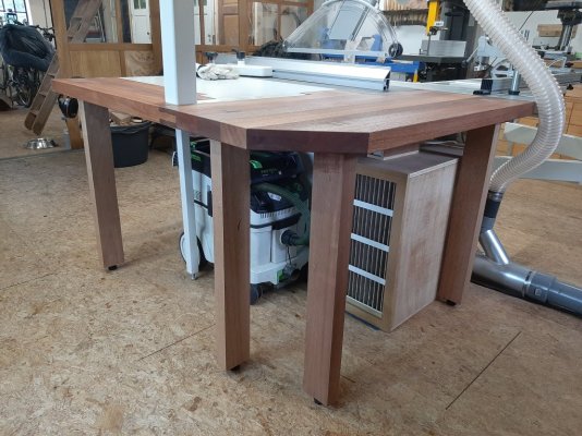

Sjiek hoor (y):love:. Is je werkvlak in de olie gezet of heb je ‘m gelakt?
In de hardwaxolie. Werk ik veel mee. Prettig spul. En genoeg bescherming tegen een druppel houtlijm zodat mijn werkstukken niet direct aan het werkblad vastzitten .😊
8.092
2.604
Heb je geen last van de afzuigslang? Bij mij loopt hij door de arm van de bovenafzuiging.
