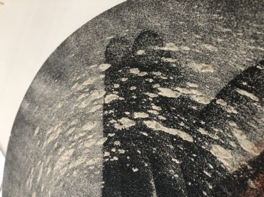

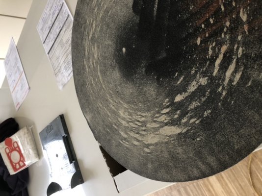

Ik ben gevernist parket aan het afschuren met een woodboy en de schuurschijven zitten extreem snel verstopt, zie foto. Kent iemand een truuk om dit snel te verwijderen. Een schuurschijf kost meer dan tien euro dacht ik, dus om de 2 minuten een nieuwe nemen is geen optie.
bedankt!
    163,2 KB · Weergaven: 16
    119 KB · Weergaven: 16

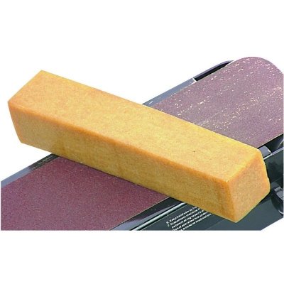

Bij schuurbanden en schijven gebruik ik zo'n cleaner:
De schijf moet daarvoor echter wel draaien, kan dat zonder problemen als ie gekanteld ligt bij zo'n vloerschuurmachine?
