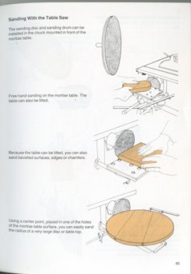

Ik heb een prima zaagtafel van Inca staan.
Bij deze tafel zit ook de schuurschijf die bij deze tafel hoort.

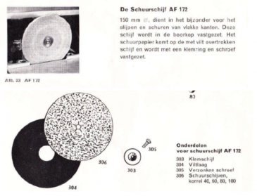

Deze schuurschijf is helemaal kaal, voor zover ik begrepen heb hoort hier vilt op... :rolleyes:
Bij deze dus mijn vragen; maakt het uit wat voor een vilt hier op komt? kan het zonder vilt?
Is er eventueel een betere oplossing?
Het enige wat ik tot nu toe heb kunnen vinden is dit...

Volgens mij is vilt alleen geschikt voor linnen schuurschijven?

Mmz, even beter kijken op de inca site bij het verbuiksmateriaal levert ook weer wat meer op :)
348.172.49 - 348.172.49 - Haftplatte Klettverschl. selbstkl. - CHF 13.30 / /Stk
Blijkbaar levert Inca tegenwoordig geen vilt meer maar ook klittenband :)
