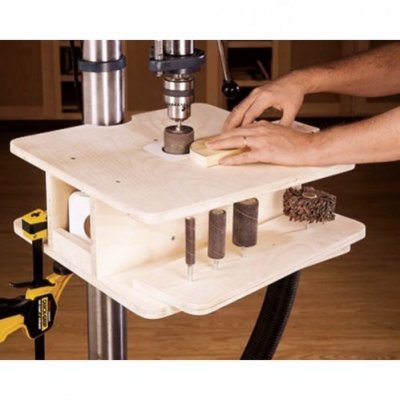

Het schuren van ronde kanten vind ik lastig. Vaak monteer ik mijn makita bandschuurmachine met lijmklem op werkbank als ik een ronde binnenkant moet schuren. Verder gebruik ik ook wel eens een schuurrol die in de kolomboor monteren kan
Dit gaat allemaal wel maar werkt niet echt optimaal vind ik. Vandaar dat ik overweeg om een vaste schuurrol (merk Edesso volgens mij) aan te schaffen die ik dan op de freesas van mijn combinatie kan monteren.
Zo'n rol kost rond de 120 euro en ben benieuwd of dit ook naar behoren werkt.
Is er iemand die zo'n vaste schuurrol heeft en me er iets over kan vertellen.

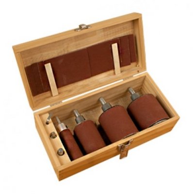

Een schuurrol op een frees as voor €120 dan heb je maar één holling, als je de schuurrollen neemt van Baptist dan heb je vier verschillende rondingen voor
€65.

Ik gebruik deze al jaren naar tevredenheid : https://www.hbm-machines.com/produc...m-25-dlg-schuurdrumset-voor-in-de-boormachine Geen topkwaliteit, maar als je ze maar voor de hobby gebruikt goed genoeg. Werkt los uit het handje op de boortol of in een setup zoals Pel hierboven aangeeft, in de kolomboormachine dus.
De oscillerende schuurmachine waar Toxiq naar verwijst gebruik ik trouwens ook, voor zijn geld een prima machine. Als je vaker rond schuurt is het zeker het overwegen waard.

fijne machine van hbm heb em ook.
werkt veel beter dan de kolomboor en met afzuiging er op nergens stof.

Ik heb bij Baptist een schuurrol voor in de kolomboor aangeschaft, was rond 15 euro, deze gebruik ik voor de kleine binnenrondingen. De schuurrol voor eindeloos schuurpapier voor de freesas vond ik te prijzig 120 euro.
Verder monteer ik vaak mijn makita bandschuurmachine met lijmklem op de werkbank, dit werkt heel goed voor de rechte stukken.
