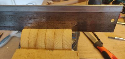

Voor een stoel die ik aan het renoveren ben moest ik een boogvormig plankje namaken, waarvan het origineel niet meer te redden was. Om de zaagsnede van de lintzaag aan de binnenkant van de boog mooi glad te krijgen heb ik een schuurrolletje gemaakt voor op de kolomboor. In traditie van dit forum heb ik daar maar eens wat fotootjes bij gemaakt.
1: IMG_20190127_144901.jpg 2: IMG_20190127_145356.jpg

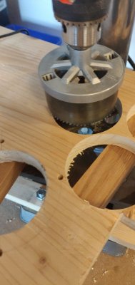

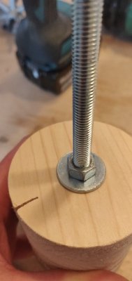

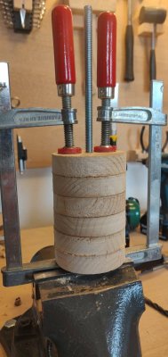

Met de gatenzaag zes rondjes uit een rondslingerend oud stuk goedkoop Gammahout gehaald...

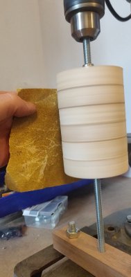

8 mm draadeind erdoor om de boel uit te lijnen en verlijmen maar! Dit draadeind gebruik ik later ook om de rol in de boor te zetten.

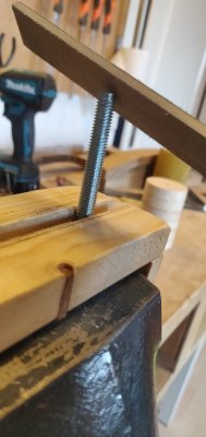

Geultje zagen om het schuurpapier in vast te zetten

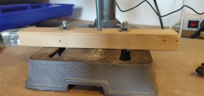

Plankje op de voet van de kolomboor om het draadeind aan de onderkant te fixeren (heb ik op foto 8 opnieuw gedaan omdat ik deze niet zuiver was en bovendien lelijk). Volgende keer zou ik deze op de tafel monteren, zodat hij dichterbij de schuurrol zit. Dat loopt waarschijnlijk soepeler. Misschien verander ik dit nog wel.

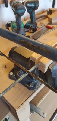

Draadeind op lengte maken, zodat deze tussen de kop van de kolomboor en het plankje van foto 3 past. Natuurlijk wel even afbramen.

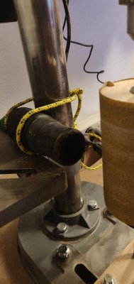

Afzuiging even provisorisch aan de kolom bevestigd, want zonder afzuiging sta je binnen de kortste keren in een wolk stof en da's niet heel fijn, en ook bepaald niet gezond. Op deze manier is er bijna geen stof.

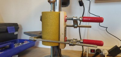

En als laatste het schuurpapier bevestigd. Dit heb ik aan een kant in het geultje gedaan, vervolgens strak om de rol getrokken en aan de andere kant met een paar cm overlap op zichzelf vastgelijmd. Vandaar de lijmklemmen op de foto. Hierbij natuurlijk goed op de draairichting van de machine gelet ivm het open uiteinde van het schuurpapier. Ik heb hier 3M schuurpapier dat op rol verkocht wordt gebruikt.
Nadat ik even een ander klusje had gedaan om de lijm te laten drogen heb ik een proefhoutje geschuurd. Dit ging goed, en zolang ik het hout blijf bewegen geeft het een mooi glad resultaat. Daarna heb ik het plankje waar het uiteindelijk om draaide ermee geschuurd, en ook daar was ik blij met het resultaat. De sporen van de lintzaag waren vlot weg, zonder dat er oneffenheden in het hout ontstonden.
