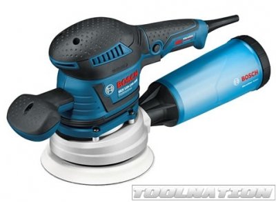

Voor 251 euro heb je deze bij Toolnation
Komt qua mm's excentrische offset in de buurt van de rotex (4 tegen 5mm)
Alleen wat minder vermogen
zowel 125 als 150mm schuuroppervlak

@Sang, die Bosch GEX is een gewone excentrische schuurmachine, niet vergelijkbaar met een rotex, Bosch heeft wel een GEX150 turbo waarvoor je ongeveer €380 kwijt bent en die ongeveer dezelfde is als een rotex.
