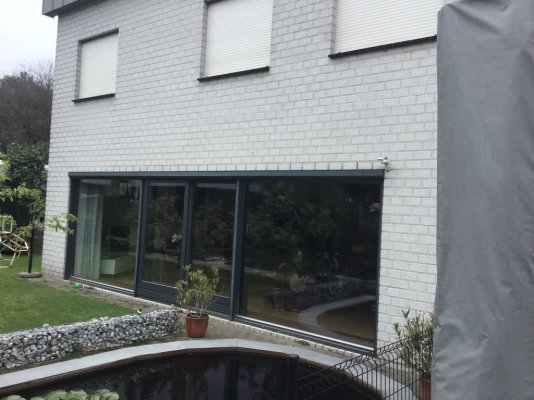

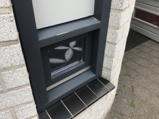

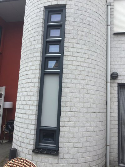

Ik moet binnenkort mijn kozijnen schilderen, en dus ook schuren.
Welke machine is hiervoor handig, geen professionele machine maar een goede dhz
Graag jullie suggesties/advies.

Als je weet (of kunt achterhalen) welk verfsysteem hiervoor gebruikt is, kun je met eenzelfde product aan de slag. Dan hoef je enkel licht voor te schuren en dat gaat heel goed en vlot met de hand.
Eventuele reparaties natuurlijk eerst doen en goed voorbehandelen.

Doorgaans maak ik het goed schoon met St. Marcs of soortgelijk product en schilder het daarna. Ofwel ik schuur niet. Ten minste: als de laklaag nog redelijk is. Of ik ga er licht over heen (met de hand) met een schuurpapiertje. Dat is wat ik professionele schilders ook zag doen en ook dat gaat doorgaans prima.
Als er toch maximaal geschuurd moet worden gebruikt ik daarvoor een (accu-)excenter schuurmachine.
Waarderingen: elzenmaa
Het schildersbedrijf dat mijn woning schildert maak geen gebruik van schuurmachines. De kozijnen en deuren worden goed schoonmaakt St. Marcs of soortgelijk product, daarna handmatig met nat waterproef schuurpapier geschuurd. Daarna nog een keer nat gereinigd en vervolgens geschilderd. Tussen de verschillende lagen nog ligt geschuurd. Met een schuurmachine schuur je heel snel door de grondlaag en is de hechting op het kale hout maar de vraag. Laatste schilder beurt is 4 jaar geleden en het ziet er nog als nieuw uit en geen bladers. Deze werkwijze levert ook geen stof op, wat weer beter is voor de gezondheid.
