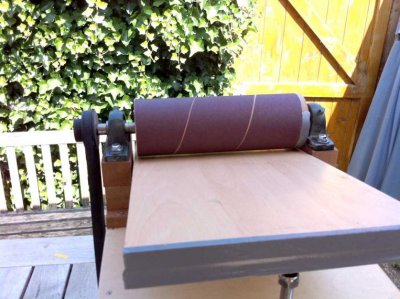

Zover ik weer plakken ze een minder breed stuk schuurpapier over een rol. Als je dit onder de juiste hoek doet is de hele rol bedekt met schuurpapier. Ongeveer zoals hieronder te zien is:1k0.jpg

En volgens mijn krijg je met het idee van lars ook nooit het schuurpapier er strak omheen. Als je er een strook van een bepaalde breedte omheen wikkelt, word het altijd conisch toch?
Volgens mij wordt het zo gedaan in bijna al de vandikteschuurmachines. Ik heb het net getest met wat plakband om een stift heen en het lijkt redelijk goed te gaan:p
jelmer
10 jan 2009
2.740
1.261
Fryslân
Je hebt helemaal gelijk. Ik heb het ook nog even getest met een pvc buis en een paar a4tjes aan elkaar geplakt. :eek: zonder moeite een prima strakke aansluiting.

Een bevestiging met velcro heeft het voordeel dat het lichtjes samendrukbaar is en je een iets groter raakvlak hebt tussen hout en schuurpapier.
Met een beter schuurresultaat als gevolg.
