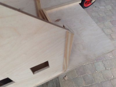

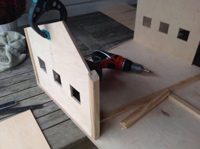

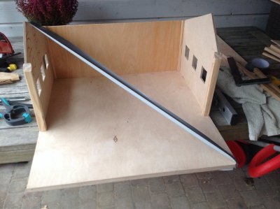

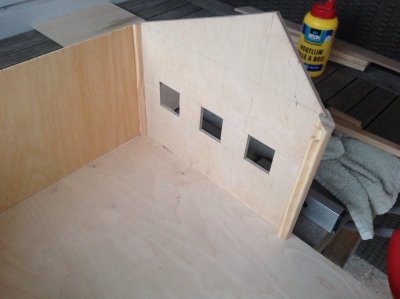

Ben bezig met een schuurtje voor de Bruder tractoren en bouwauto's van mijn zoontje. De wanden zitten in een sleuf die ik in de bodemplaat heb gefreesd. Aan elkaar verbonden door latjes waar ik ook sleufjes in heb gefreesd. Mooi gebruik kunnen maken van mijn nieuwe freestafel. Wat een genot om daarmee te werken zeg! Alles in de lijm gezet en morgen het dakje monteren. Nog even kijken hoe ik dat precies ga bevestigen. Wil een deel kunnen openklappen. Iemand ideetjes?
Aan de voorzijde komt nog een dwarslat met een staander in het midden.

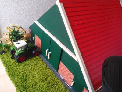

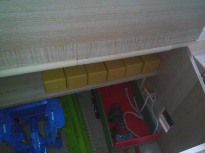

Mooi werk, hierbij een foto van de melkvee schuur die m'n schoonvader heeft gemaakt (met afneembaar dak) IMG_20141127_101139.jpgen de kapschuur met scharnierend dak. Als ik het goed zie zijn de scharnierpennen ingelaten in een sleuf die vervolgens is afgedicht door de dakplaat in die sleuf te lijmen.IMG_20141127_101118.jpg. Mooi spul trouwens van Bruder.
