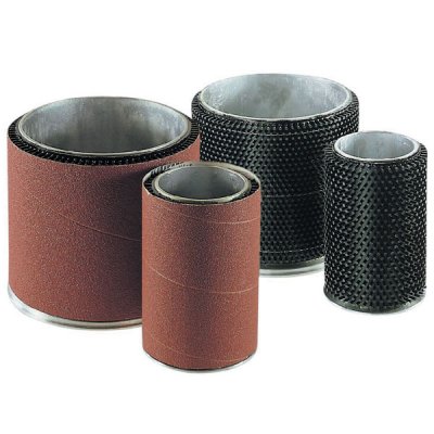

Ik heb twee schuurrollen van festool voor gebruik op de frees van m'n combine (asgat 30mm) Heb ze niet zelf gekocht, ze kwamen met de tweedehands combine. Werkt erg goed, alleen is mijn toerental veel te hoog. Maar met concentratie is het een prima syteem. De nopjes zorgen ervoor dat je met veel gevoel kan schuren.
Het schuurpapier komt ook in dozen van Festool (12st/ds) en is, in tegenstelling tot wat je bij dit merk zou verwachten, ...peperduur :D
    87,8 KB · Weergaven: 174
