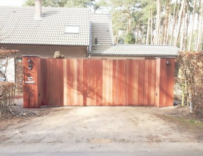

En kom ik dan toe met een kader van balken 145x57mm met daarin 2 of 3 tussenstijlen? Moeten er regels tussenkomen om de eiken planchetten in te nadelen/schieten met inox brads?
Wij zouden graag zo een poort krijgen. Deze is langs binnen en buiten bekleed met planchetten. Geen eiken weliswaar maar dit is slechts een voorbeeld.

Ik zou de buurman op 114 niet klakkeloos volgen in zijn keuzes. Kurkdroge grond, maar zijn planken staan nog met natte voeten. Dan blijft zelfs het dure hardhout niet lang mooi. De koppen zijn zo te zien ook boven onbeschermd. Beetje zonde van het goede materiaal.
Hey Kor,
dat had ik ook al gezien en was inderdaad van plan om bovenaan een extra U lat te maken die over de planchetten komt. Ik dacht om een betonnen of alu paal in de grond te heien en daarrond een kolom met dezelfde planchetten te maken als de poort. Die kunnen dan een beetje boven de grond "zweven".
