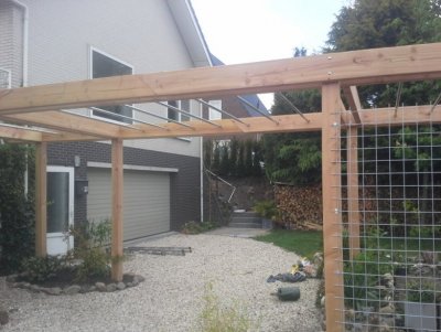

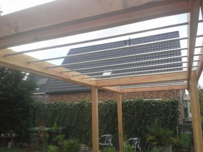

Onderstaande pergola zouden we als stijl willen aanhouden voor onze carport. Maw, onze carport willen we graag laten begroeien met beplanting.
De poort zou moeten aansluiten qua stijl met dergelijk bouwwerk.
