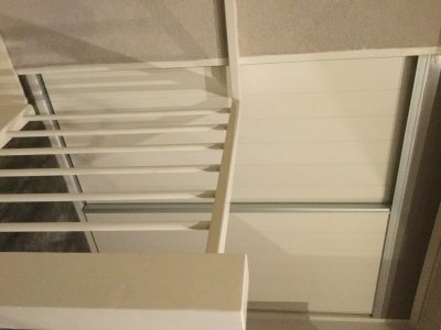

een aantal jaren geleden heb ik het aangedurfd met 19mm mdf. ingezaagd met de invalzaag voor het speelse effect. profielen van stalimex toegepast. prachtig systeem, oerdegelijkIMG_0996.jpg

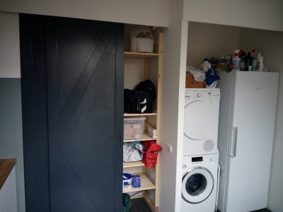

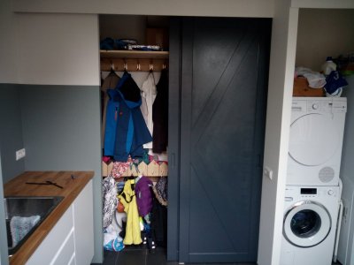

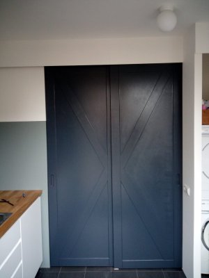

Klus zit er zo goed als op, erg tevreden met het resultaat. Heb uiteindelijk toch gekozen voor multiplex, 2 stroken van 12mm op elkaar gelijmd met in het midden een 6mm dik mdf paneel waarop diagonalen zijn gelijmd. Verdere constructie (wandjes en balk waaraan het schuifdeursysteem hangt) vuren en multiplex. Voor de wasmachine en diepvries komen ook nog deuren, die staan nog op zolder om geverfd te worden. In ruimte achter de deuren staan nu 3 Ivar staanders van 50cm diep, waarbij 1 daarvan is omgetoverd tot kapstok voor mij en mijn 3 dames.

ziet er schitterd uit. Bij wasmachine en droger wel in de gaten houden dat het vocht en de warmte weg kan tijdens gebruik.

Doen we. Heb in die deuren wel extra ventilatie sleuven gefreesd maar ik denk dat de wasmachine niet vaak aan zal staan met de deuren dicht.
