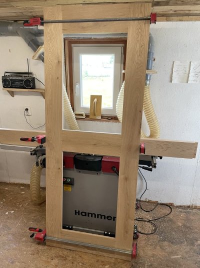

Hallo allemaal,
Ik ben bezig met het maken van eiken schuifdeuren. Ik heb een kader gemaakt en verbonden dmv de domino. Hierop komen dan de delen die met tong en groef verbonden zijn.
Is het verstandig deze delen vast te lijmen én te schroeven op het kader? Deze vraag ivm de werking van het hout.
Vast bedankt voor het meedenken.

De buitenste delen worden gewoonlijk gelijmd. Alle ertussen niet, of met (dotten) elastische lijm zodat ze nog kunnen bewegen. De t+g planken worden door de tong vastgezet met nagels (geen schroeven).
Er moet een kier in de groef overblijven zodat de tong ruimte heeft om daarin uit te zetten (krimpen is geen issue, logischerwijs). Daar wordt meestal al rekening mee gehouden bij het frezen van de tong en de groef middels een speciaal profiel.
Omdat bevestigen dus enkel door de tong gebeurt, mogen de delen niet te breed zijn. Je loopt anders kans dat ze niet vlak blijven.

Bert, bedankt voor deze nuttige reactie. De delen zijn 143mm breed en ik laat 2mm ruimte over tussen in de tong en groef, is dit voldoende? Zet ik de buitenste vast met schroeven of ook met nagels? Kan ik eventueel ipv nagels in het midden van de niet gelijmde delen een schroef in het midden zetten? Mocht ik ze wel nagelen, schiet ik er dan twee naast elkaar in (zeg 2 cm van de zijkant)?

Schroeven of nagelen kan op zich allemaal..... Ga je de deur schilderen? storen afgestopte nagelgaten? Storen afgestopte schroeven (probbenboor)?
Beste bevestiging is er een waarbij de plank in de breedte volledig vrij kan werken, bijvoorbeeld 1 x in het midden van de plank. Om op uw vraag in te gaan: 2 geschoten nagels op een beperkte afstand van elkaar (max. paar cm) kunnen.
Nagelen in de groef heeft als voordeel dat je de nagels niet ziet. Nadeel: plank zit slechts aan 1 zijde vast, enkel door een lip van de groef, werkingsmogelijkheid zit volledig aan andere zijde. Ik zou dit niet doen met een plank van 14cm breedte.
Nagelen in de tong heeft als nadeel dat je de tweede plank mee fixeert en de uitzettingsmogelijkheden beperkt. (De plank kan eigenlijk niet meer vrij uitzetten en krimpen want ze is aan beide zijkanten gefixeerd, in de praktijk zal waarschijnlijk speling rond de nagels ontstaan, in het slechtste geval kan het hout gaan scheuren).
2mm speling is theoretisch voldoende bij droog hout (neem b.v. krimp van 1% op halve plankpreedte = 0.7mm, krimp van 2% = 1.4mm).
Bij dikke planken kan een bevestiging op een lat met zwaluwstaartprofiel een alternatief zijn. Voordeel is volledig vrije werking, geen enkele zichtbare bevestiging, nadeel is omslachtige / relatief moeilijke uitvoering.

Nee de deur zal niet geschilderd worden. Ik zal de eerste planken aan de zijden lijmen en schroeven met 2 schroeven. Dan kan de plank niet breder worden dan het frame. De rest kan ik met 1 nagel in het midden van de plank vastzetten begrijp ik?
