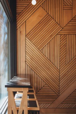

Ik wil een binnenschuifdeur gaan maken van hout met een 'industrieel look' schuifdeurbeslag dat ik aan de kopse/boven kant van de deur wil monteren.
Het is de bedoeling dat ik de deur aan 1 kant ga bekleden in patroon met latjes notenhout circa 10x15mm(zie voorbeeld)
De latjes wil ik door middel van lijm bevestigen.
Deurmaat 220x90x4, de dikte is nog te bepalen, zelf lijkt met me mooi om tussen de 35 en 50mm dik te zitten.
De plaat zelf moet zwart zijn zodat de latten die erop komen er mooi uit springen.

Je moet de notenhouten latjes aan beide zijden lijmen. Een deur altijd aan beide zijden hetzelfde behandelen, anders trekt deze krom.
Over welke houtsoort kan ik geen advies geven. Houd er wel rekening mee dat je op betonplex en platen afgewerkt met melamine of HPL niets kan lijmen, of in ieder geval niet makkelijk.

Gewoon een houten plaat zelf zwart schilderen lijkt me een stuk handiger. Het maakt niet veel uit of je multiplex of MDF gebruikt, mits het maar van voldoende kwaliteit is. En uiteraard aan beide kanten hetzelfde behandeld/bekleed.
Bij schilderen op MDF vergeet niet eerst goed te ontvetten voor het schuren. Anders heb je kans dat de latjes inclusief verf eraf komen omdat de verf niet voldoende hecht.
