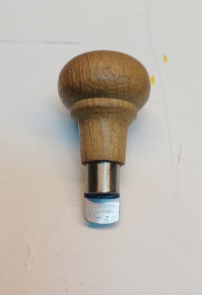

Schroevendraaier voor keerbeitel

Ziet er goed uit, en in stijl 👍🏼
Ikzelf heb alleen nog een keerbeitel op m’n stalen blikschaar welke ik voor dagelijks gebruik heb. Het klemstuk wat de beitel met keerbeitel vastzet moet toch los om te slijpen. Ben er 34 jaar geleden achter gekomen dat dit klemstuk precies past in de sleuf van de keerbeitel 🫣. Dus sinds toen heb ik nooit meer een passende schroevendraaier gezocht.
Misschien is dit niet zoals het hoort maar in al die jaren heb ik nog nooit een braam af hoeven te slijpen van dit klemstuk.
Ik draai het ook niet zo vast aan als het kan want doordat de keerbeitel een beetje bol is heeft het vast is vast idee nog nut.
Een heel verhaal over hoe ik het doe misschien ongepast als een reactie op een mooi gemaakt werkstuk/bruikbaar gereedschap.
Vraagje over het metalen gedeelte, heb je dit zelf gemaakt of is er een donor geweest waar sommige delen uit afkomstig zijn….

dit staat ook nog op mijn verlanglijstje om te maken,..goed gedaan trouwens. Voordat ik aanvang neem om er 1 te maken moet ik eerst een stevige messing ring vinden

Het metaal komt van een stukje staal dat ik op maat gemaakt heb en daarna gehard en getemperd
verder knop/handvat van beuken gedraaid en een stukje rvs pijp en vala een speciale schroevendraaier
iedereen die een timmeropleiding heeft gehad doet dat zo volgens mij.

De dekbeitel van veel schaven past goed in de schroef die de keerbeitel op de beitel vastzet.
Echter, niet van elk merk. Ik heb een stubby van PB-schroevendraaiers met bitjes erin. Natuurlijk niet zo mooi als een eigengemaakte, maar wel multifunctioneel.
