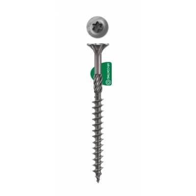

Kent of gebruikt iemand de schroeven van; Dyna Plus?
Ze beweren super roestwerend te zijn.
4,0 x 60/35 T20 buitenschroef (35 mm is de draad lengte)
Heb wat schroeven geprobeerd in eiken proef stukjes.
Bij rustig er in draaien met een accuboormachine kan ik de schroeven er probleemloos een bit diepte indraaien.
Tot 20 mm vanaf de rand als je ze er heel rustig in draaid geen gespleten hout, van de 14 schroeven gebeurde dit een keer.
Heb expres geen enkel gat voor geboord.
De coating blijft er goed op, pas na vijf keer in en -uitschroeven, zit er een klein plekje waar de beschermlaag weg is.
Ze draaien heel gemakkelijk door het speciale draad, en verzinken goed dankzij de freeskop.
Het lijkt dus een erg goede schroef.
Maar zouden deze schroeven geschikt zijn voor eiken?
Vanwege het looizuur (tannine?) heb je kans op roesten van schroeven.
Meestal word aanbevolen te schroeven met RVS, maar die zijn behoorlijk wat duurder.

Ik heb zo'n 4 jaar geleden mijn terrasplanken vastgezet met deze schroeven, nu nog steeds zijn ze intact. Schroeven van RVS in een harde houtsoort is vragen om meer werk, voorboren en verzinken. Mijn ervaring is dat ondanks dat RVS toch nog snel breekt.
