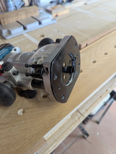

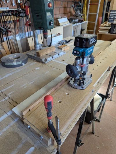

Heb je bijvoorbeeld het festool LR systeem dan kun je met de frees de gaten boren. Als je een aantal kasten moet maken kan dat interessant zijn. Met uitmeten en dan schroeven heb ik minder goede ervaringen. Dat kan natuurlijk aan mijn meetkunsten liggen.
Het Festool LR systeem vind ik duur. Ik gebruik daarom zelf een hulpmiddel om de gaten te frezen. Het is niet meer dan een multiplexplaat van 1800 x 150mm met in het midden gaten waarin de kopieerring van mijn Makita freesmachine juist past. Heb me destijds laten inspireren door wat voorbeelden op YouTube maar kan zo direct die niet meer terugvinden. Zie foto's.
