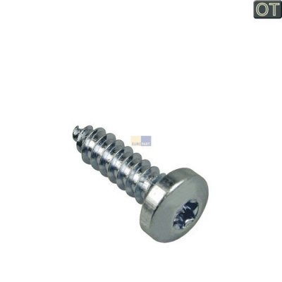

Ik zou proberen of het lukt met deze Parker schroeven
en als het niet lukt de gepaste gaatjes boren en eventueel
de koppen verzinken in het brandwerend materiaal.
Je zou desnoods hitte bestendige lijm / kit van Bison kunnen gebruiken als extra zekerheid.

Wel even klein gaatje voorboren. Diameter schacht. Even de schroef die je gebruikt testen op een stukje koker.
Je hebt het voordeel dat het materiaal dun is. 1mm toch?

Er zijn ook rvs blindklinknagels. Neem ze niet te dik. Bij 5 mm of meer heb je serieus gereedschap nodig. Anders gewoon een parker nemen en iets ruimer vorboren

Zelf zou ik kiezen voor RVS blindklinknagers of RVS parkers, bij 2 verschillende materialen (stalen schroef) en eventueel een beetje condens "rotten" ze al snel af.

Als ik het goed heb dan bestaan die brandwerende(vertragende) platen
uit een soort geperst poeder, door klinknagels (poprevetten) te gebruiken
loop je het risico de plaat te beschadigen, een schroef kan je de spanning regelen.
Misschien geen slecht gedacht om er een carrosserie rondsel tussen te steken.
