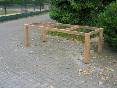

Voor de geïnteresseerden hier alvast het onderstel.

Keurig onderstel, kan je een mooie tafel van maken. Ik zou de bovenkant wel heel goed behandelen nu er toch nog geen blad op ligt, want rotte plekken bij de verbindingen door inwatering is altijd het eerste probleem en dat kan je nu nog zo veel mogelijk voorkomen.

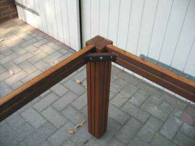

Ondertussen staat het onderstel 2x in de Bankirai olie en de bedoeling is om de gaten af te dekken met een vuller.
Ook de hoekverbindingen zitten er nu op en hij staat super stevig.

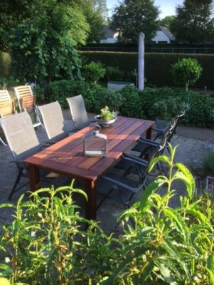

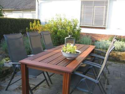

Toch met pocketholes, maar aan de onderkant heb ik een dunnere hardhouten plank geschroeft half op de afsluitplank en half op de lengteplanken.
De pocketholes zijn geboord in de lengteplanken en in het midden van de plank (niet aan de zijkanten) om evt breedtewerking van het hout zo min mogelijk in de weg te zitten. Ook zitten er sleuven van een cm breed tussen de planken, zodat die ook de ruimte hebben om uit te zetten.
De schroeven heb ik strak gedraaid en toen een paar slagen terug gedraaid zodat ze ook in de lengte iets de ruimte hebben om uit te zetten.
Aan de onderkant van het blad waar de dwarslatten op het onderstel zitten heb ik op de lengteplanken 2 dwarslatten gemaakt met in elke plank één schroef in het midden, zodat het tafelblad precies 'klem' ligt tussen de middenbalken.
Het blad is zo zwaar, die zal niet wegwaaien en ligt dus los. Wat ook weer ruimte geeft voor evt werking.
Hij staat nu écht op zijn plek dus optillen hoeft niet meer (gelukkig maar want hij is LOEI-zwaar) en anders alleen aan het onderstel beetpakken :)
Overigens heb ik ook in alle pockethole gaten nog flink wat olie laten lopen.
Dus nu is het af wachten hoelang hij stevig en mooi blijft :D
