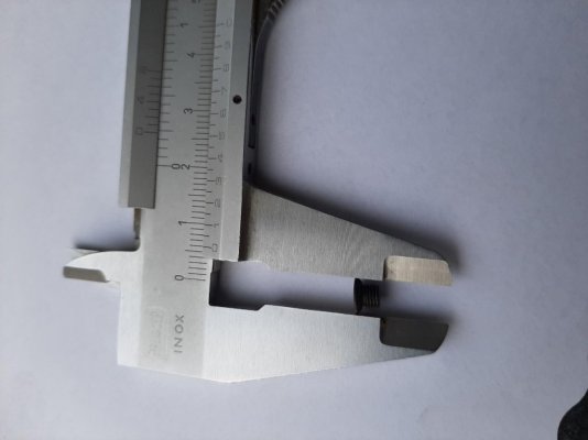

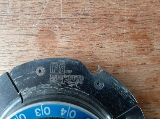

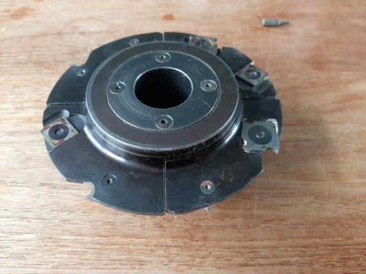

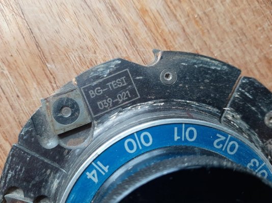

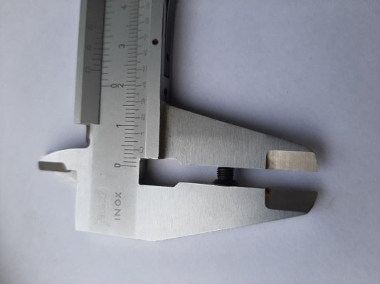

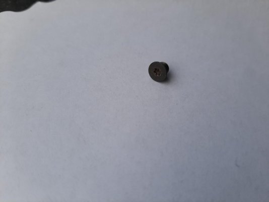

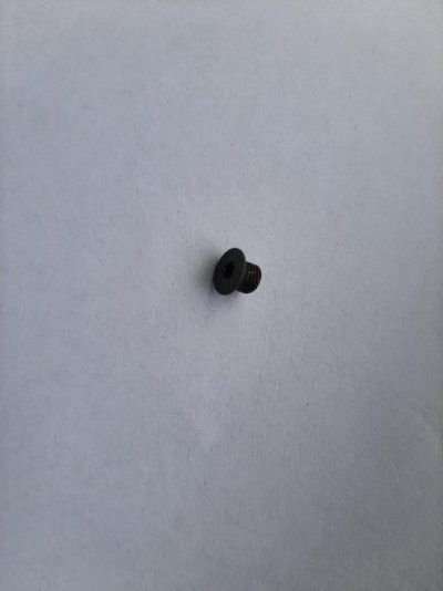

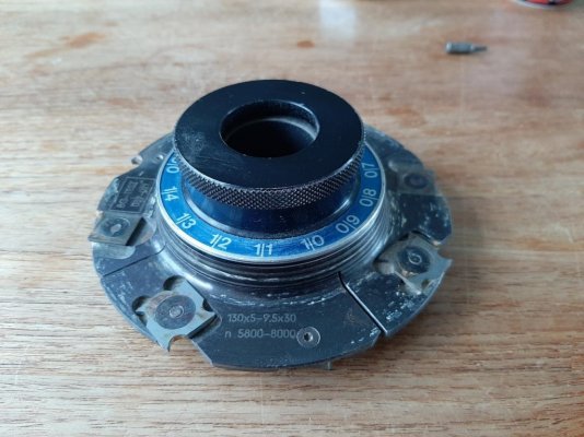

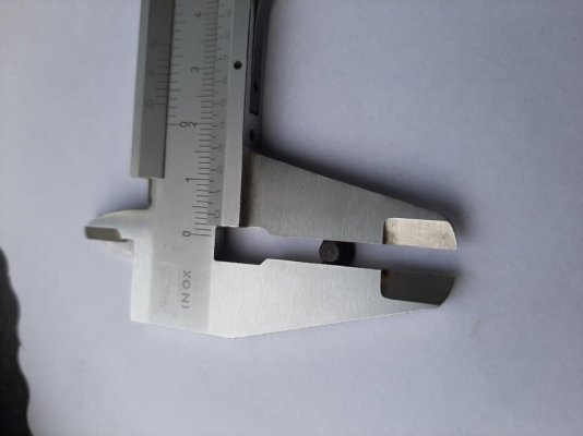

Goedemorgen,
Een aantal jaar geleden heb ik een Karat traploos verstelbare groeffrees overgenomen. Helaas gebruik ik deze niet en wil ik deze te koop aanbieden. Helaas is het zo dat een aantal schroefjes, waarmee de mesjes zijn bevestigd, mishandeld zijn met een Torx 8 bitje, terwijl dit toch echt Torx 9 had moeten zijn. Dus die wil ik vervangen, alvorens de groeffrees te koop aan te bieden.
Maar ik kan deze schroefjes nergens vinden. Qua dikte van het schroefdraad, lijkt het m4 te zijn. Dat past ook wel, maar na een halve slag, loopt het vast.
Weet iemand van jullie misschien waar ik deze schroefjes zou kunnen vinden?
Bij deze wat foto's om een indruk te geven van de schroefjes en de groeffrees.

Hey Rene,
Ik heb niet heel veel kennis op dit gebeid maar ik weet toevallig dat er 3 schroefdraden zijn waar metrisch en Inch dicht bij elkaar komen. M4 -> 5/32, M6 -> 1/4 en M16 -> 5/8 het zou dus kunnen zijn dat je niet opzoek ben naar een metrische bout.... Het verhaal wat jij vertelt dat de bout erin gaat en daarna vast loopt komt me bekend voor bij een van deze maten.
Mvg
BUB

Ik heb je ook een pb gestuurd
ik weet die schroefjes niet te koop, maar mijn eerste indruk middels je foto's is, dat het M4 FIJN is. dus geen spoed van 0,7 mm, maar 0,5 mm. Heb je toevallig iemand in je buurt met een schroefdraadmeter? Of woon je in mijn buurt (Veldhoven) dan ben je welkom om te meten en samen te googelen op zoek naar de juiste schroefjes.

Dank voor jullie berichten en voor het aanbod!
Ik heb inmiddels het bedrijf die de groeffrees heeft gemaakt een e-mail gestuurd. In de catalogus van hen wordt wel over zulk gelijke schroefjes gesproken, maar de maten komen net niet overeen met wat ik heb gemeten.
Wellicht hoor ik van hen verder.
Ik hou jullie op de hoogte.
Groet, René
