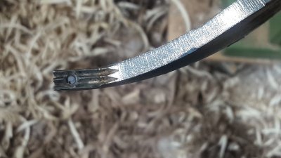

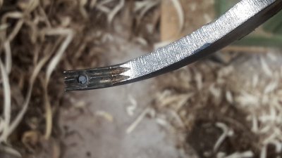

Maar ik heb dit ook wel eens aan de hand gehad, mij was het gelukt om er een 1.8 mm gaatje in te boren, in dat gaatje heb ik toen 2 kleine sleufjes in de rand getikte n daar paste weer een klein plat schroevendraaiertje op, het stukje kwam er toen met gemak uit, ik had geen doorlopend gat dus moest het echt terug draaien.
Succes.
Jeroen, ik heb die foto nog eens goed bekeken, maar zit daar bij de breuk aan de zijkant een opstaand randje, als je daar een smalle centerpons tegen aan zou zetten en los tikken?

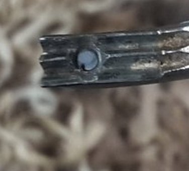

Op mijn werk heb ik dit vaker aan de hand maar dan met m4, ietsje groter dus. Zoals al gezegd is, voorboren met een klein boortje. Zo nodig iets groter boren en dan met een linkse tap eruit halen of een houtschroefje erin draaien en doordraaien als deze zich vastbijt. Bij het boren wel gebruik maken van snijolie of iets dergelijks zodat er koeling plaatsvind.
