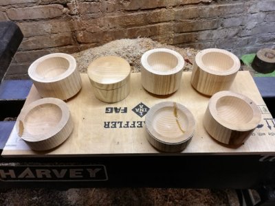

In 2015 heb ik deze Potjes voorgedraaid..... Zullen nu wel droog zijn ;)

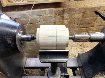

1 setje tussen de centers om deze mooi rond te maken en de voetjes om de 2 helften in de chuck te spannen.

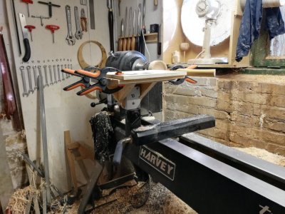

Aangezien het belangrijk is dat de mooi recht is en dit niet mijn sterkste kant is, heb ik een hulpstuk gemaakt zodat dit goed lukt.
Tevens kan ik met dit hulpstuk de boring gemakkelijk op de gewenste maat maken.

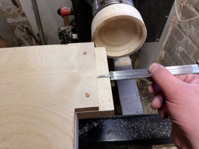

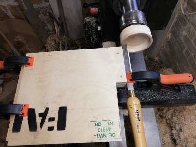

Hier ga ik met de speciale beitel de boring voordraaien (de rechter klem is alleen maar zodat ik de beitel op de foto kreeg... ik heb maar 2 handen :p)

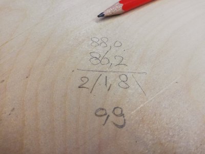

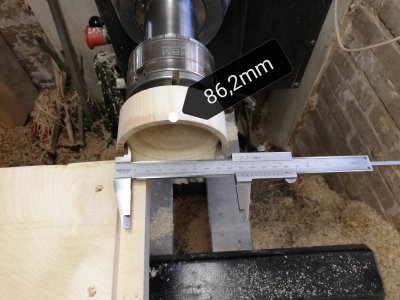

Na deze eerste snede meet ik de boring.... 86.2mm
Ik wil graag een boring van 88mm dus moet ik mijn hulpstuk 0.9mm opschuiven
hier schuif ik de beitel geleider 0.9mm op.

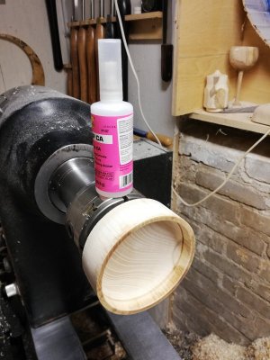

Als de boring eenmaal 88mm is ga ik deze verzadigen met CA.
De CA kan mooi drogen als ik de opstelling ga maken om de schroefdraad te frezen.

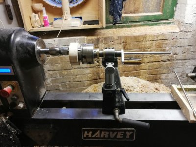

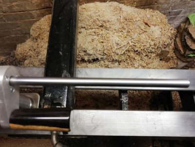

Het hulpstuk heeft aan de achterkant een gat op het hart waar een gehard en geslepen stangetje in kan om er voor te zorgen dat alles mooi in lijn ligt met het bed.
Op deze foto is te zien dat het stangetje mooi evenwijdig is met het bed.

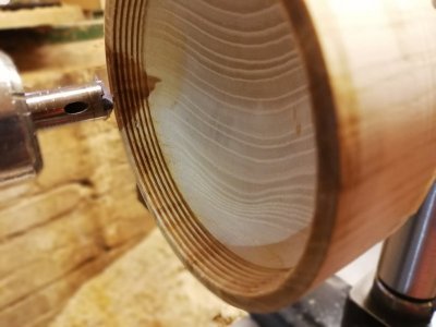

Dan is het tijd om te gaan frezen.

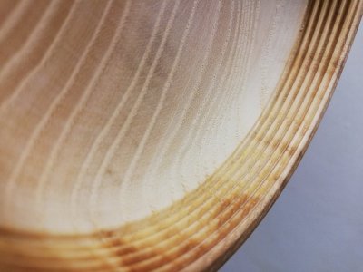

De schroefdraad is klaar.

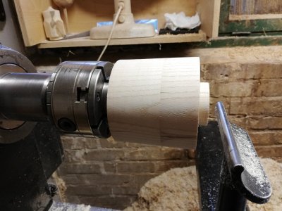

Op deze foto is alles klaar om te verzadigen met CA.

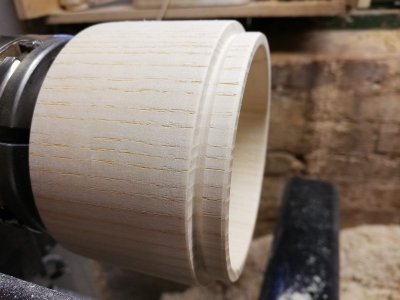

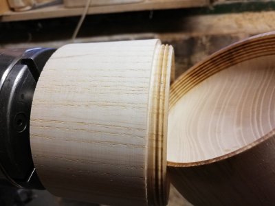

De buitendiameter waar de schroefdraad moet komen is 89.8mm
Dit omdat de tandhoogte van metrische draad met een spoed van 2..... 1mm is.
Dus heb ik in theorie 0.2mm speling tussen de draad van het potje en dekseltje. Maar in de praktijd werkt dit niet altijd en zal je toch nog een beetje moeten toveren met wat schuurpapier om het dekseltje passend te maken.
Dan frezen
En klaar is Kees..... uhm, Peter.:)
Nu past het dekseltje en kan het theepotje verder worden afgedraaid naar de gewenste vorm.

Mooie tool heb je gemaakt. Heb wel de indruk dat het snijmesje te traag draait, of de aanvoer is te snel voor het gegeven toerental.
Een hoger toerental, of tragere aanvoer zou een mooier freesbeeld opleveren.

Hoi Klaas,
De nominale draadhoogte is 1 mm. Vandaar dat der 2 mm verschil is tussen de boring van het dekseltje en de buitendiameter van het potje.
Ik frees de draad in 3 stappen.
Als voorbeeld het dekseltje in dit draadje.....
Eerst de boring maken en deze dan verzadigen met CA.
Dan het freesje laten raken en dan 0.4mm naar binnen.
Dan weer 0.4mm naar binnen.
Als laatste de tot dus ver gemaakte draad verzadigen met CA en goed laten uitharden, vervolgens 0.2 mm naar binnen en dus de laatste keer frezen.
Dus in totaal frees ik 1mm diep.
Ik hoop dat dit verhaal een beetje duidelijk is, anders vraag gerust.... Goede vraag trouwens.
