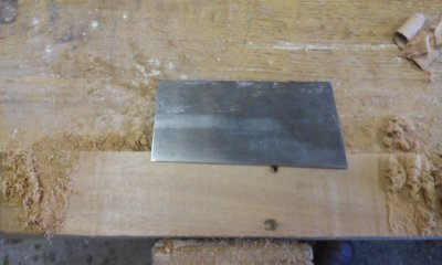

Mijn vader noemde dit altijd een schraapstaal. In het Engels is het een Skarsten Renewable Hook, staat erop dus dat was makkelijk zoeken. Maar dan, de mesjes ervoor. Op ebay vind ik er, alleen geen verzending naar Nederland.
Vraag: wat is de Nederlandse naam en iemand enig idee waar ik nog mesjes kan kopen.?

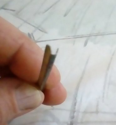

Ik noem dit een schraapstaal,
gemaakt van een oude hardpoint zaag, een andere bestemming weet ik er niet voor.

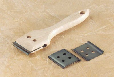

Misschien eens gaan vragen in een gereedschapswinkel die al lang bestaat. Mogelijk hebben ze nog mesjes in een verloren hoekje liggen.
Bij mijn vader lag een soortgelijk schraapgereedschap in de werkplaats. Het werd inderdaad gebruikt voor het wegschrapen van verf.
Eventueel kan je dit zelf maken, maar met een recht mes. Een gleuf zagen in een plankje, boutje door het hout en stukje schraapstaal in de gleuf.

Bedankt:) dat zijn ze, wel een maat smaller, maar die ligt er ook nog.

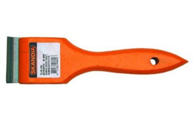

Pel, een broertje van de oranje schraper heb ik ook geprobeerd, maar ik vond 'm tegenvallen. Dan vond ik mijn oude hardpointzaag schraper beter werken. Voordeel van mijn engelse schraapstaal is dat het beter vast te houden is en makkelijker te scherpen. Een braam trekken aan het schraapstaal gaat niet altijd goed, maar dat is een kwestie van oefenen.

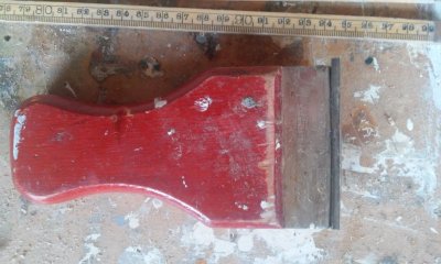

Als je een nieuwe wilt kopen, kan ik je de bahco schraper aanraden. Er is ook een versie met verwisselbare mesjes voor lastige hoeken en rondingen.

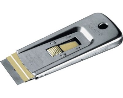

De beste krabber is deze van Stanley. Als je deze eenmaal gebruikt hebt wil je niet anders meer.

Ik heb ook de Bahco versie, voor mijn werkzaamheden perfect kort geleden op een rommelmarkt er nog een kunnen scoren, mesje is niet te gebruiken dus even wat nieuwe scoren, of het nu gaat om lijm/kit resten of kort geleden te dik opgebracht 2 component vulmiddel vlak te maken dat gaat ook prima.
