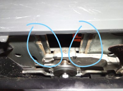

Zover ik heb kunnen lezen, kan je alle bewegende onderdelen het beste insmeren met een droogsmeerspray van bijvoorbeeld WD-40, dus dat ga ik morgen maar proberen. Verder zijn de koolstofborstel nog in prima staat, en valt de hoeveelheid aangekoekte zaagsel in de buizing en rond de mechanismes reuze mee. Het enige wat ik nog niet helemaal snap is waarom het mechanisme voor de zaagbladverhoging wel een soort van vetresidue heeft (zie de strips omcirkeld in blauw in de foto). Ik neem aan dat ik dit het beste schoon kan maken en ook kan insmeren met de droogsmeerspray?

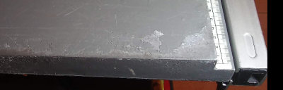

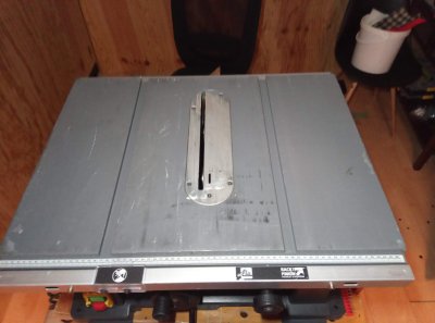

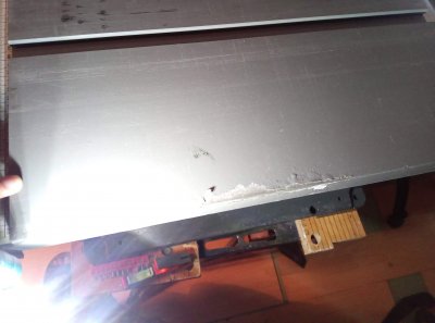

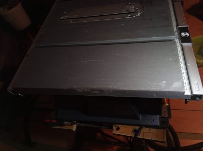

Een probleem waar ik tegenaan loop, is de tafel zelf. Deze is van gegoten aluminium met een beschermende laag erover heen. Echter, deze beschermende laag begint af te bladeren aan de zijkanten (zie foto's). Hoe kan ik dit het beste aanpakken? Ik neem aan dat heel de tafel kaal schuren iets te veel van het goede is. Ik hoop dat een van jullie ideeën heeft wat mij verder kan helpen.

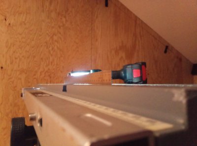

Verder vroeg ik me af wat de tolerantie is in het algemeen van zulk soort zaagtafel wat betreft de vlakheid van de aluminium tafels. Ik zag namelijk dat de tafel licht convex is gekromd tussen de twee "miter slots" (zie foto). Ik neeem aan, gezien de reputatie van dit soort zaagtafels, dat dit te verwachten is.

de coating komt los door oxidatie van de tafel.
Als je dat echt wilt herstellen moet het hele blad kaal
goed voorbehandeld en dan opnieuw voorzien van een coating

op de foto's zie ik dat de bovenlaag er zo afbladert
het is geen groot oppervlak, en je zal nadien toch zelf een beschermlaag moeten zetten
dus waarom het niet zelf schuren ?

Waarom wil je de tafel weer helemaal smetteloos maken? Het lijkt misschien minder mooi, maar ik denk dat je het met schuurpapier, afbijtmiddel en allerlei andere middelen alleen maar erger maakt dan wat het nu is. Probeer eerst de zaag eens een aantal maanden uit en kijk of je het een geschikte zaag vind voor je doeleinden voordat je er tijd en moeite in gaat steken.

Gewoon er een schuurpapiertje 240 erover en het verder zo laten. De machine gaat er niet beter of slechter van zagen.
Het mechanisme van de hoogteverstelling schoonmaken en weer licht invetten. Ik gebruik daarvoor Molykote, maar er zullen vast stemmen opgaan om daar ptfe smeermiddel voor te gebruiken omdat dat wel smeert, maar niet vet is en daar dus geen stof aan blijft plakken.
De kleine holling in je blad: jammer maar dat hebben veel meer aluminium bladen. Niks aan te doen en zo te zien is het ook geen enorme vallei.
Wel belangrijk om te controleren is of je zaagblad parallel aan je 'miterslots' staat. Is dat niet het geval dan moet je dat in orde maken,anders blijft je dat achtervolgen. Hoe dat moet bij deze zaag weet ik niet, misschien andere forumleden wel.

k heb al wel het rack & pinion systeem uit elkaar gehaald om schoon te maken aangezien deze toch opnieuw ingesteld moest worden omdat de fence toch niet evenwijdig stond aan de miterslots.
