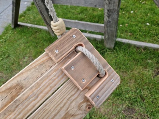

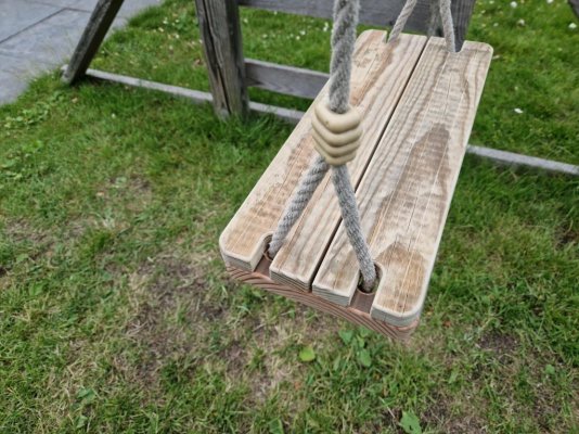

Het zitje van de schommel viel van ellende uit elkaar en een van de uitstekende schroeven heeft inmiddels al een broek van de kinderen gekost. Hoogste tijd dus om even een nieuw zitje te maken.
Omdat ik het schommeltouw wilde hergebruiken maar deze niet los te halen was heb ik even moeten nadenken hoe dit aan te pakken. Uiteindelijk is dit het resultaat geworden.
Het geheel is gemaakt van reststukken. De bovenzijde van oud pallethout, de versteviging aan de onderzijde van een plank douglas. Geheel snel geschuurd en afgerond met een 3,2mm radius. Schroeven zijn van RVS.
3 uurtjes bezig, het had veel sneller kunnen gaan als ik al een freestafel zou hebben, maar die staat nog steeds op de planning.
Niet een project om mee te shinen, maar de kinderen zijn er blij mee en het is lekker stevig.
