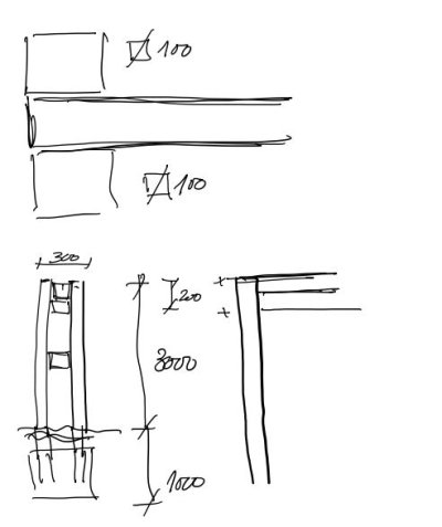

Omdat we nog niet genoeg in de tuin hebben staan voor de kinderen om mee te spelen, ben ik aan het kijken of ik een fatsoenlijke twee persoons schommel kwijt kan.
Je hebt twee keuzes, een standaard A frame of twee enkele staanders met een balk bovenlangs.
Het A frame zou ik in 100x100 willen uitvoeren, is net wat robuuster dan de standaard 90x90, met 2700mm als hoh afstand.
De andere variant zou ik opbouwen uit balken van 150x150x4000 en 150x150x2700. En daar begint voor mij de uitdaging, want die wegen 60 kg en 40 kg en ik moet alles waarschijnlijk in mijn eentje gaan doen. De A-frame variant is 30% lichter qua balk maten en ook zijn de stukken beter te hanteren.
Heeft iemand dit al een keer in zijn eentje gedaan? of ben ik te optimistisch dat ik alles een beetje fatsoenlijk gebouwd krijg?
Als ik kijk naar de maatvoering, weet ik wel hoe ik alles redelijk netjes geplaatst zou moeten krijgen, of dat lukt ik vers 2.
Heel benieuwd of ik niet teveel hooi op mijn vork wil nemen:)
  • schommel_opties.pdf
    218,7 KB · Weergaven: 60

Van een pinterest voorbeeld heb ik nu dit uitgewerkt. Alles opgebouwd met 100x100mm balken. De dwarsbalk bouw ik op uit een dubbele 100x100 tot 100x200.
Bij 2700mm overspanning in geimpregneerd grenen zie ik schommels met een 90x90mm balk die 2x50 kg kunnen dragen.
Een 100x200 van 3000mm gaat ook wel voldoen.

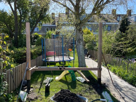

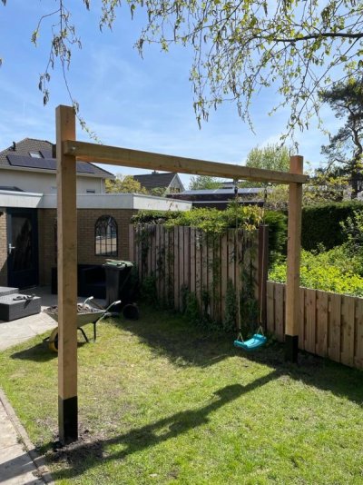

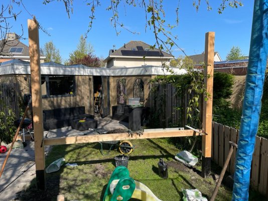

Even een update. De 100x100 palen waren niet op voorraad, dus overgestapt op 120x120 voor de staanders.
Met een lengte van 4m waren deze nog net te tillen. Ik heb ze ingekort tot 3,5m en 80cm ingegraven met beton.
Volgende uitdaging is om de 100x100 balken op 2,5m hoogte te krijgen zonder hulp:) Maar met een paar lijmklemmen en wat reststukken hout kom je een eind.
Ik vraag me wel af of ik een schoor inbouw zodat niet alle stijfheid uit de verbindingen met schroeven en draadeinden hoeft te komen. Tips?

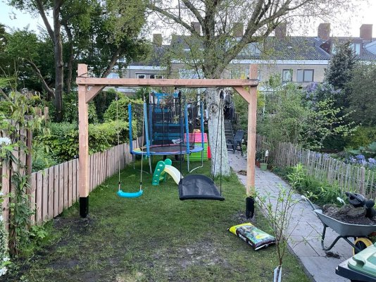

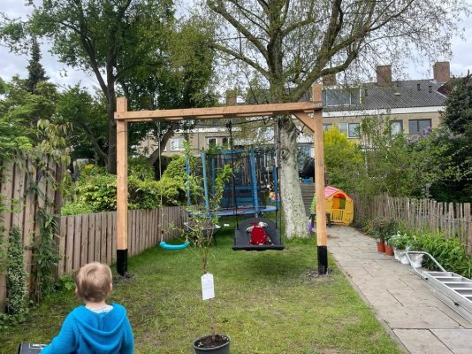

Zo is de schommel geworden. Komt nog een tweede schoor in, vond mijn vrouw mooier. Maar vanochtend de mandschommel in elkaar gezet en gemonteerd.

De oudste vroeg elke dag naar haar grote meiden schommel, mijn vrouw is blij met de mogelijkheden om in de tuin te kunnen spelen, dus missie geslaagd.
