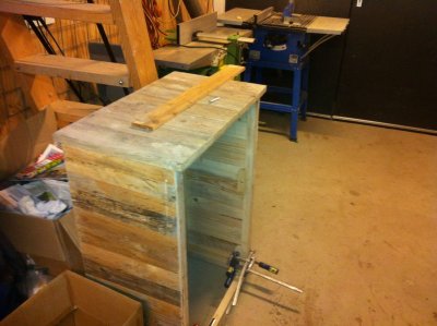

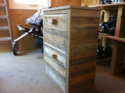

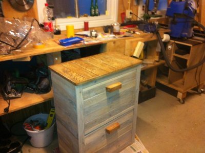

Hallo,
Heb hieronder wat foto's van schoenkastje door mij gemaakt, van oude pallets en ander sloophout en afvalhout. Helaas geen compleet verslag, toch weer te weinig foto's gemaakt in het heetst van de strijd :rolleyes:
Wat vinden jullie ervan, en vooral van de kleurstelling??

Ziet er goed uit, robuust is wel het juiste woord. Hoe heb je de lades gemaakt en ga je het nog ergens mee afwerken of laat je de tijd zijn werk doen?

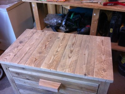

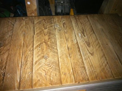

Inderdaad alles nog eens geschuurd na verven met verdunde houtbescherming (soort beits) 1:2 verdund (1 deel water). Bovenblad met onverdunde interieurlak gelakt en met de hand opgeschuurd met korrel 80 ;)

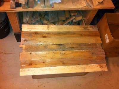

Binnenwerk lades van mdf gemaakt, daar de palletplankjes opgelijmd/ spijkerd. Deze wel eerst gevlakt (zijkanten, na schulpen) en gevandikt.
Frame van de balken onder de pallets gemaakt ---haaks vlakken, andere 2 kanten vandikken, schulpen et voila vierkante balkjes voor frame.
Al met al heel wat werk... Maar wel leuk natuurlijk!!

Ik vind eerlijk gezegd de voor en zijkant het mooiste. De bovenzijde is iets te netjes gelakt. Ik ben meer van het natuurlijke/ geleefde....
Maar zoals gezegd mooi om dit van oud hout te maken.
