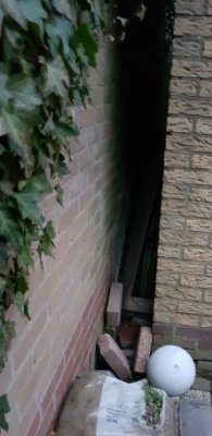

Dan moet ik toch maar een manier gaan zoeken om er tussen te komen, of misschien met een lange schep en dan vanaf het dak :D.
@Juriaan, ik zat ook te denken om een dakje tussen beide garage te maken als de troep er tussen weg is, dan komt er in ieder geval nooit meer regen op de muur.
@Bijtel, je zegt toevoer laag en afvoer hoog maar ventilator niet nodig, dus de natuur die zijn werk doet? Hoe bedoel je dan toe en afvoer? Windrichting? Aan de achterkant zit de garage van de achterbuurman vast dus ik kan alleen op de lange zijdes (waarvan 1 dus onderstaande gang op foto is) open stootvoegen tegenover elkaar maken
Iemand een idee hoe ik het beste er tussen kan komen met onderstaande foto?

Bedankt voor de reacties. Nu is er helemaal geen ventilatie, ja er zitten wat mini ventilatie openingen in de garagedeur. Maar verder geen open stootvoegen oid.
Die troep droogt natuurlijk ook vanzelf op als er een dakje boven staat he...De vraag is dus op het sop de kolen waard is?

kom je met zo'n stok met een 3tand cultivator eraan niet een heel eind om die zooi er tussen uit te halen?

Top, ik denk dat ik het met zo'n 3 hakig ding ga proberen en anders de kinderen van de buren lenen :D
Ondertussen ligt de hele beneden verdieping op de schop dus het duurt denk ik nog even voor ik laat weten of het gelukt is, maar dank allen alvast voor het meedenken!
