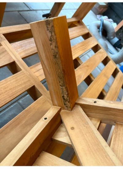

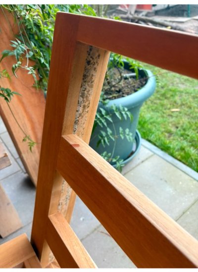

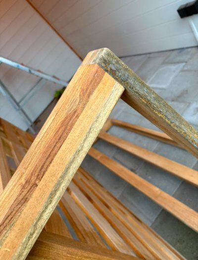

Goedendag,
Ik heb een paar tips nodig voor een probleem die ik heb met mijn tuinmeubels.
Het is een gekocht meubel, niks zelf aan gemaakt.
Het zou een teakhouten hoekbank zijn, maar op sommige delen ontstaat schimmel en op sommige delen niet.
Daarom vraag ik mij af of er geen goedkoper hout gebruikt is in sommige delen voor de bank en of dat überhaupt is toegestaan.
Een volkorenbrood mag ook geen volkorenbrood heten als het geen 100% volkorenmeel gebruikt is.
En wellicht hoe ik dit het beste kan behandelen.
Ik hoor graag of iemand hier wat over kan zeggen.

Plantage teak. Niet de allerbeste soort zeg maar. Waarom zou je het behandelen? Na verloop van tijd is het hele meubel zo.

Zo te zien is, waar de schimmel opzit, het spinthout.
Dat is de buitenkant van de boom en wat zachter dan de binnenkant. En dus ook gevoeliger voor schimmel. Je zou het kunnen behandelen met anti schimmel middel, en daarna behandelen met olie oid. Maar of je er daarna voor altijd vanaf zult zijn, durf ik niet te zeggen.
En zoals eerder werd aangegeven, dit zal waarschijnlijk plantageteak zijn. Dat is wat mindere kwaliteit omdat het snel groeit.
Veel mensen denken dat teak altijd goede kwaliteit is, omdat de link word gelegd met teakhout op boten, waar veel teakdekken op worden gemaakt, maar dat is niet te vergelijken met plantageteak!

Dankjulliewel, dat is vrij duidelijk ja.
Ik zal eens beginnen zo veel mogelijk weg te schuren en eens op zoek gaan naar wat schimmel behandelende middelen.
En daarna een goede olie.
