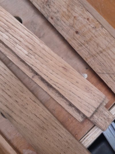

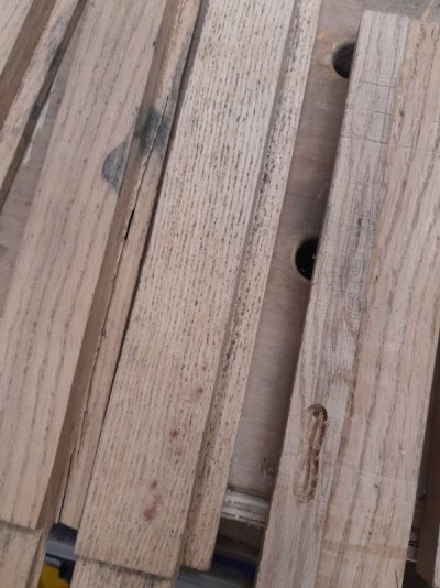

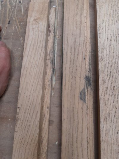

Allen,
had hier al enkele jaren in mijn niet vochtige werkplaats reststukken eik liggen. Nam ze net voor een klein projectje en trof ze zo aan met zwarte schimmel. Nochtans lagen ze droog weggestapeld naast es en beuk die beide onaangetast zijn
Iemand een idee of ik dat er van krijg met oxaalzuur of javel?
Alvast bedankt

Is het schimmel?. Metaalslijpsel kan ook zwarte plekken geven. Denk aan een haakse slijper of zoiets.
Pas op met sommige zuren. Azijn op eik geeft zwarte verkleuring. Zoek hier maar eens op ijzerazijn.

Ja, lijkt het nog het meest op. Ik heb geen foto, maar had jaren geleden een kast van iemand om te restaureren. Eikenhout en bij het verwijderen van de scharnieren zag ik overal rond het metaal dit soort verkleuring. Oude kast en ik heb niet geprobeerd het weg te krijgen. Gelukkig vond de eigenaar ook dat het een onderdeel was van het "leven" van de kast.;)
