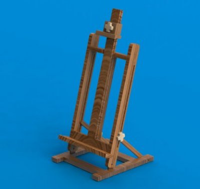

Ter referentie, ik heb er ook een plaatje van gerenderd (in Solidworks)
Zo moet ie (ongeveer precies) worden:

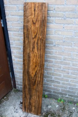

Eerst bij de Arnhemse Fijnhout handel een mooie plank Ovangkol gescoord:

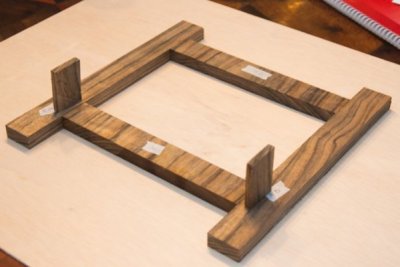

Bodemdeel:

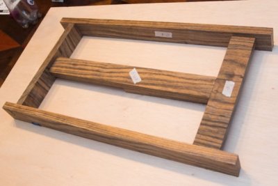

Bovendeel:

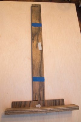

en de schilderij-houder (of hoe zo'n ding dan heet... ik spreek geen ezel's ;)):
Je ziet dat het lange deel hier aan elkaar geplakt is met tape... Daar is de eerste fout al ingeslopen :( per ongeluk mn tekening verkeerd gelezen, 1cm te krap gezaagd. Mijn wens is om ooit nog te leren om 2 keer te meten en 1 keer te zagen, maar deze ezel (ik, niet het werkstuk) stoot zich regelmatig aan de zelfde steen. Helaas ook geen (mooi) plankje meer uit mn reststukken te halen van dit formaat. Maar daar vinden we wel weer een oplossing voor, aangezien ik toch van plan was om wat esdoorn accenten aan te brengen in het ontwerp, zit ik te denken om een smalle strip esdoorn in de lengte erin te lijmen.

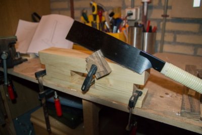

Mn laatste stapje tot nu toe was om de opstaande scharnier delen van het bodemdeel te herzagen uit de dikkere plank. Met de hand, want ik heb geen lintzaag... Met een 'benchbull', want ik heb geen fatsoenlijke werkbank.
Nog best spannend, aangezien ik dat nog nooit eerder heb gedaan.. Ze zijn er aardig goed uitgekomen, maar moeten nog wel op dikte gebracht worden. Aangezien ik ook al geen vandiktebank oid heb, zal ik daar ook nog creatief moeten worden. Ik zat te denken om een jig te maken voor m'n bandschuurmachine om dit voor elkaar te krijgen... Of hebben jullie nog andere tips?

Dag Zwieke, mooi projectje. Om stukjes op dikte te brengen kun je een handschaaf gebruiken. Als er veel af moet (enkele mm) gebruik je een roffel. Die heeft een schaafbeitel met een ronding:
https://www.youtube.com/watch?v=XN5QSTaVzRQ
Als er niet veel af moet kun je een zoetschaaf (bv. Stanley nr.4) gebruiken. Met die 2 schaven kun je hout op gelijk welke dikte krijgen (indien nodig eerst herzagen met de hand, zoals je hier voor de scharnierdelen gedaan hebt).
