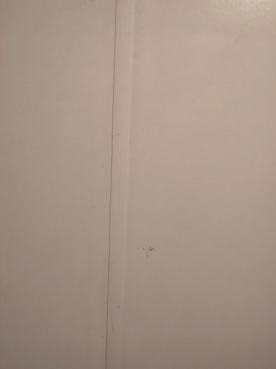

Ik vraag mij af hoe ik een wand kan schilderen onder een schuin dak dat afgewerkt is met grote platen met daartussen kunststof strippen. Zie bijgaande foto. Het komt heel vaak voor. In dit geval lijken de platen van een soort zachtboard met daarop een hardere dunne witte laag. Soms behoorlijk glad. Andere platen zijn dan weer ruwer maar allemaal wit.
Ik neem aan dat alles wel met een of twee lagen met dekkende verf gedaan kan worden. Het probleem zit in de kunststof strippen. Moet daar eerst een primer op? Wat kun je daarvoor zoal bij de bouwmarkt kopen. Misschien belangrijker: Wat / welke producten moet ik vermijden.
Bij voorbaat dank.

Ik zou:
  1. gladde oppervlakken opschuren
  2. goed ontstoffen en ontvetten
  3. een multi materiaal primer (water of solvent gebaseerd), evt al in de eindkleur
  4. afwerklaag
als primer gebruik ik voor dit soort zaken sigma multiprimer (solvent) of multiprimer aqua (water) maar elke merk zal wel wat hebben dat o.a. op plastic hecht, check de technische fiches. als die er niet zijn is de verf waarschijnlijk sowieso brol.
ik weet niet hoe de constructie in mekaar zit maar ik kan me inbeelden dat doorheen de seizoenen alles wat beweegt. als je in een sterk afwijkende kleur gaat schilderen en als er naast de plastic strips ongeschilderde strookjes tevoorschijn komen, wordt het eindresultaat mogelijk lelijker dan het nu is.

Een primer op basis van een oplosmiddel gekocht en daarmee de strips behandeld. De wanden zitten nu in de grondverf. Zo ziet het er al een stuk beter uit.
Bedankt voor het meedenken en het advies.
