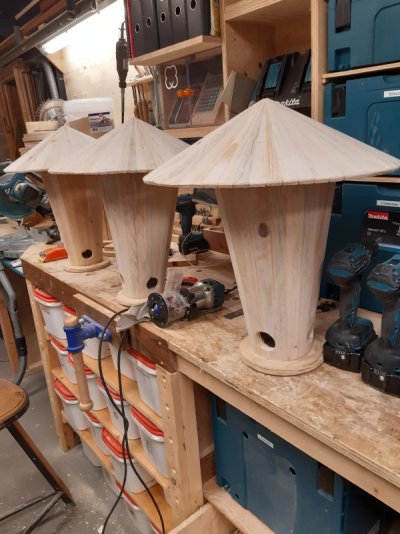

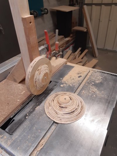

Niet de veiligste manier om te maken....
Grote schijven met een schuine rand eraan, maar mijn zaagtafel wil maar tot 45 graden!

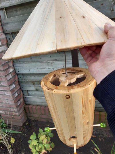

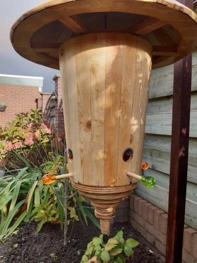

Dat klopt, maar de silo moet ook gevuld kunnen worden als die hangt.
Er komt een staalkabel door het dakje en die wordt in de silo vastgemaakt, als die dan hangt kun je het dakje langs de staalkabel omhoog schuiven.
Dus moet ik wel wat stevigheid in het dak hebben.20211107_102220.jpg20211107_102316.jpg

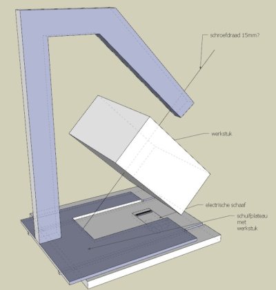

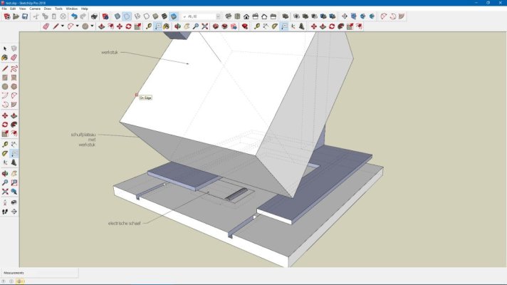

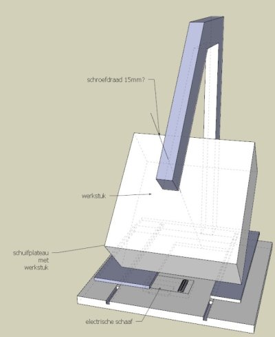

Is er een stevige en veilige constructie te maken zodat je een stationaire schaafmachine kunt gebruiken? (Dankzij mroden kwam ik op dit idee. ;-) )

test01-jpg.113698

Hopelijk heb je iets aan mijn ongebruikelijk idee of krijg je nu een beter idee. Ik wens je in ieder geval veel plezier met je leuk en nuttig project. Zelf gebruik ik nog SketchUp 2018. Daarom heb ik voor de zekerheid maar een paar screenshots gemaakt en geplaatst.

Had zoiets op basis van je tekst inderdaad verwacht. De stijfheid van het geheel kan een uitdaging worden. Je wil kunnen verstellen (dichter op de schaaf) maar voldoende stijfheid houden dat er geen onregelmatigheden ontstaan door buiging. Door met een bovenfrees te werken en de schijf/kegel in wording op de platte kant te leggen heb je denk ik meer controle. Het beetje hoogteverstelling kan dan uit de goed geleide verstelling van je bovenfrees komen.

Je hebt gelijk wat de stijfheid betreft. Je wilt geen speling of afwijkingen. Met mijn tekening probeerde ik alleen aan te geven wat ik bedoelde met het gebruik van een electrische schaaf.
Ik lees graag hoe je jou uitdaging gaat aanpakken en belangrijk is natuurlijk ook het resultaat.
